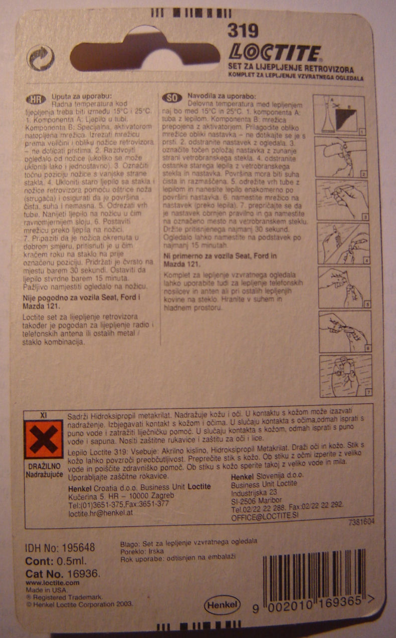

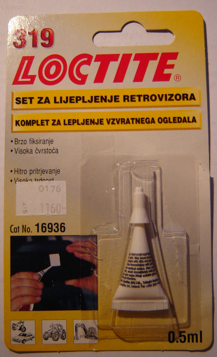

Učeraj sem "ponesreči" odlomil vzvratno ogledalo iz vetrobranske šipe in me zanima kako da ga zalimam nazaj. Kero lepilo je dobro za ta namen oz. katero lepilo za steklo in kje se ga da dobit?

To lepilo dobis v trgovini z avtodeli, je specialno lepilo, ki je namenjeno prav lepljenju vzratnih ogledal na steklo.
Eno izmed lepil je LOCTITE, stevilka kompleta pa 319.
Lp, Gorki

Najdeš ga na vsakem Petrolu ali pa trgovini z avto deli (Ist, Motomat,...)
