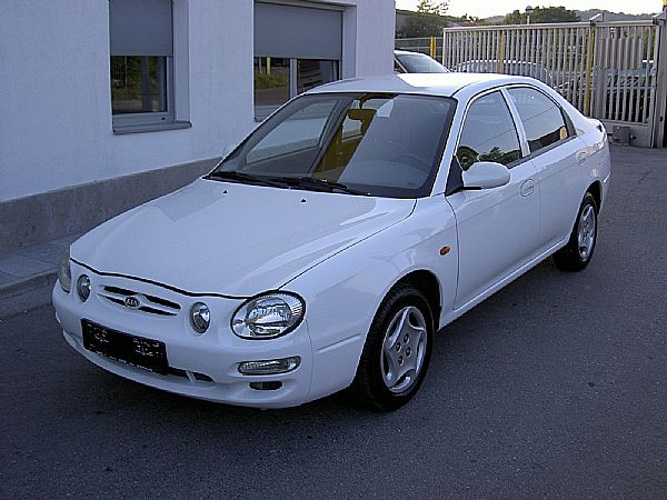

VIBRACIJE KOLES (OSOVINA-AKSA)
Napisal/-a schwarzi Ne okt 01, 2006 5:21 pm
Rad bi po ugodni ceni eleminiru vibracije na sprednej desnem kolesu vozila KIA SEPHIA 2 letnik 1999,in kje je vzrok da avto trese... pri hitrosti od 50 km/h naprej ?... :?:
Ali je možno razcentrirat kolo da bi se ujemalo z zvito akso ?
PROSIM NASVETE

HVALA ZA NASVETE , še to me zanima imam Armaturko poknjeno pri radiu okoli in je v celoti ki gre skupaj plastika do števca in nazaj do klime spodaj ... ali se da dobit to plastiko , oziroma ali ima kdo model da bi vlil ali pa da bi iz stare naredil novo po modelu ... lahko so tudi različne barve samo da je cela ...
HVALA
