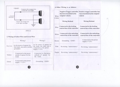

Danes sem bil pri avtoelektriku in mi je rekel, da rabim še motorček, da bo zadeva sploh delovala. Sedaj sem kupil motorček in me zanima kam in kako zvezati zadevo;
Danes sem razdrl tapeto pri voznikovih vratih in je tam malo morje kablov, motorček, ki sem ga kupil pa ima modro ter rdečo žico.

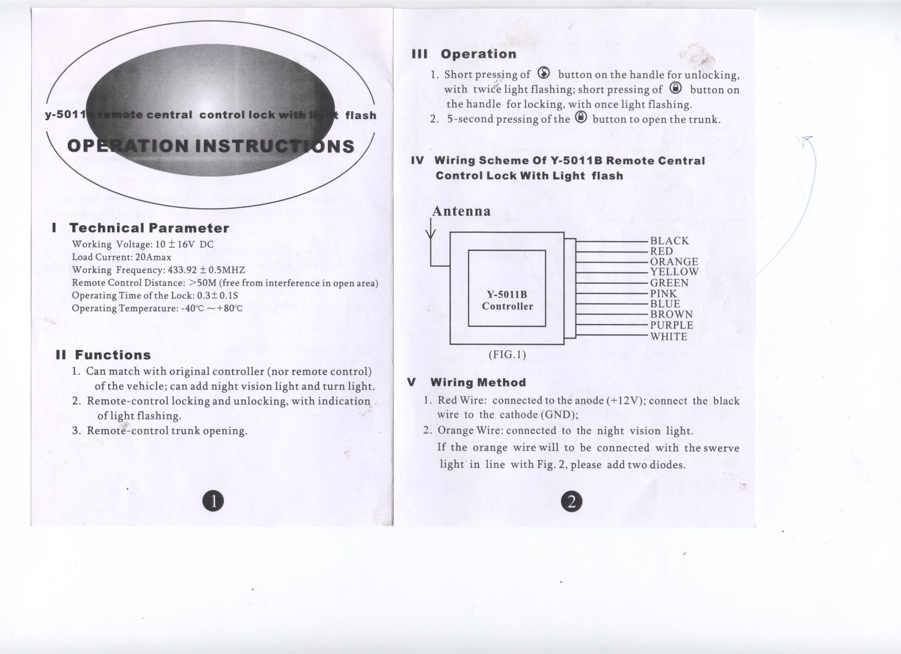

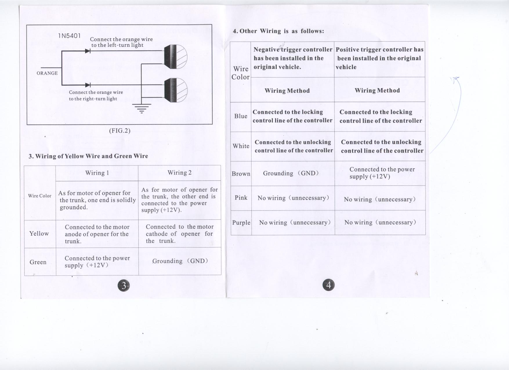

Seveda je tu še sprejemnik za daljinsko odklepanje od katerega prilagam vezalni načrt. Mi sploh lahko kdo pomaga. Avtoelektrik hoče za vezavo imeti 7000 sit.
Hvala

Pa je problem bil sledeči: v voznikovih vratih ni motorčka za centralno zaklepanje ampak samo stikalo, zato moraš njega zamenjati s tistim motorčkom, motorček pa zvezati z centralo za odklep in zaklep vrat(pod tapeto v voznikovih vratih). Ostali kabli so last el. pomika šip. Drugi problem je dobiti v vrata dodaten par kablov iz komande dalj. zaklepanja do centrale v vratih, ker je šop kablov speljan prek konektorja v vrata. Pa da ne govorim še ostalih problemih povetovanja ostalih kablov v kabini.

Vidim da je zadeva kr komplicirana, torej bom konec koncev res moral it do avtoelektrika. Me pa še zanima, če se nato prižgejo tudi smerokazi ali je to odvisno od naprave do naprave?

Ja po tistih slikah k si jih prlepu bi morali smerokazi ob zaklepanju in odklepanju en ali večkrat utripati(seveda če jih hočeš meti povezane). Večina paketov omogoča to možnost.
