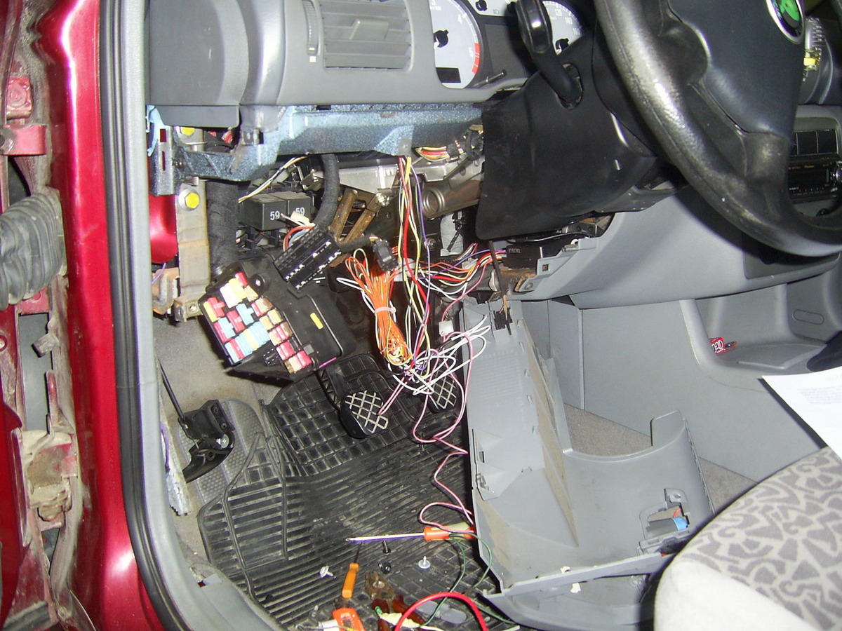

Zanima me,če je že kdo montirov v octavio daljisnko!! K ga morm tud sam... Zanima me če ma kdo kašne izkušne sheme,kje najlaži prklopit modul..

Evo octavia 19 tdi letnik 97 ve kdo kam priklopit modul od dalinjskega na !!!

če imate šipe na elektriko (original), potem snameš tapeto levih vrat in se priklopiš na žice ki grejo proti ključavnici vrat od motorja za dvig stekla (notri je pretvornik na can bus) , barve kable so pri vwju rumena modra in rumena rjava?, zaklepanje je negativna komanda.
Za preizkus zapreš zatič na vratih, izvlečeš kontaktni ključ in z fazenpriferjem preizkusiš tiste žice. Seveda jih moraš potgniti čez vrata v kabino. Smerokaze najdeš v šopu kablov pod plastiko praga (zelena-črna in bela-črna)

Evo zrihtov!!! Skor je res tko k je reku sm mal drgač barve so!! Drgač pa če koga zanima
kak kej treba nardit nej kontaktera me, sm tud slikov....
Hvala za pomoč!!

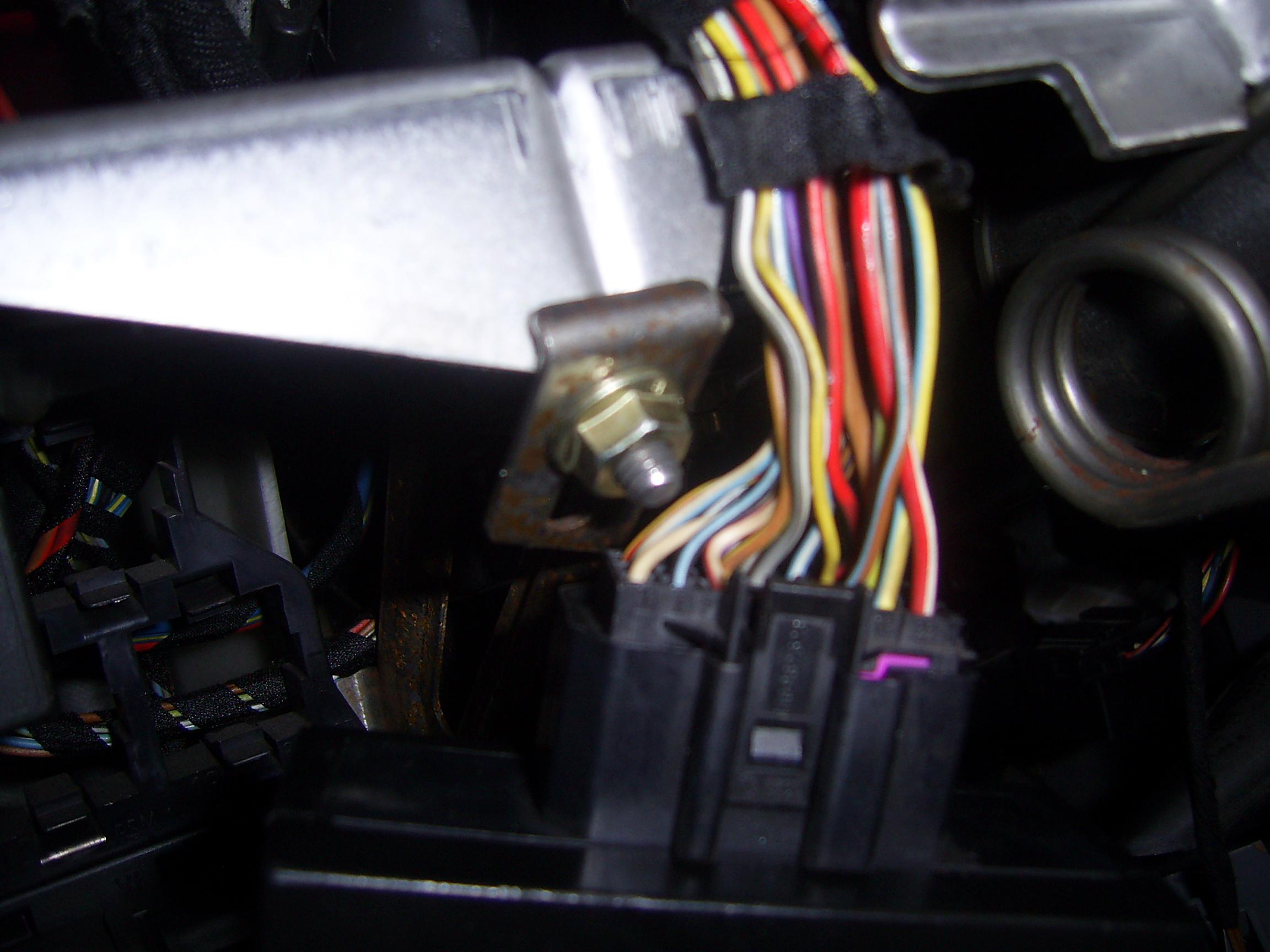

Ja ni problema za octavio sicer ne vem vem pa za fabio.Sam osebno sem uporabu META Centralno zaklepanje so pa še druga (gemini,Laserline ...).
-Podreš Plastiko pod volanom Nato poiščeš centralo zaklepanja ,ki se nahaja desno zgoraj pri drogu volana nato na konektorju ki je priključen na centralo poiščeš rumeno moder kabelj.Ta kabelj je komanda za zaklepanje ,ki deluje na principu uporovne komande (zaklepanje direkt masa, zaklepanje pa masa čes 100 ohm-ski upor).Zaklepa ter odklepa po eni žici.
Za Smernike pa je postopek običajn se pravi poiščeš kable ki grejo iz stikala (ob volansko stikalo).ali še lažje prvi konektor priključen na škatlo nad sklopko levo.
(prva dva se mi zdi barve sm pa puzabu)je pa takoj zravn tud stalni +
No to je to upam da se bo iz tega kšn kej znajdu,če ne pa še kej vprašte.

A še to V kompletu dobiš modul,inštalacio in dva daljinca pa sheme

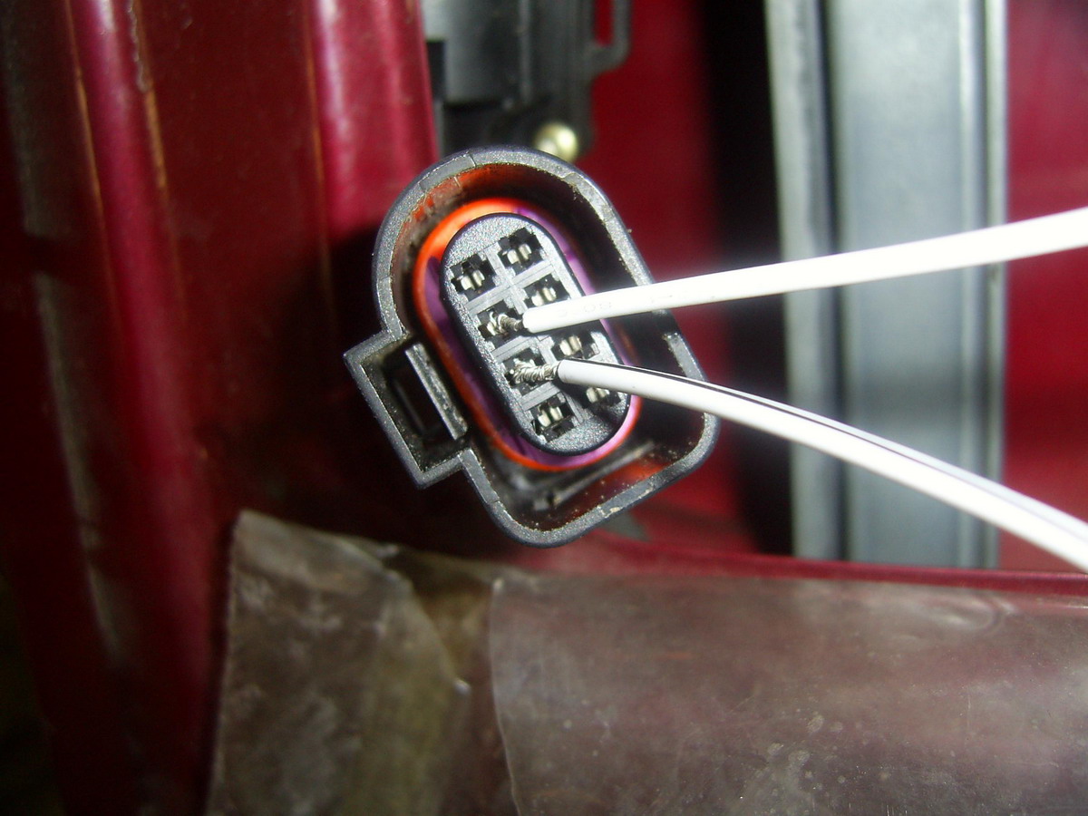

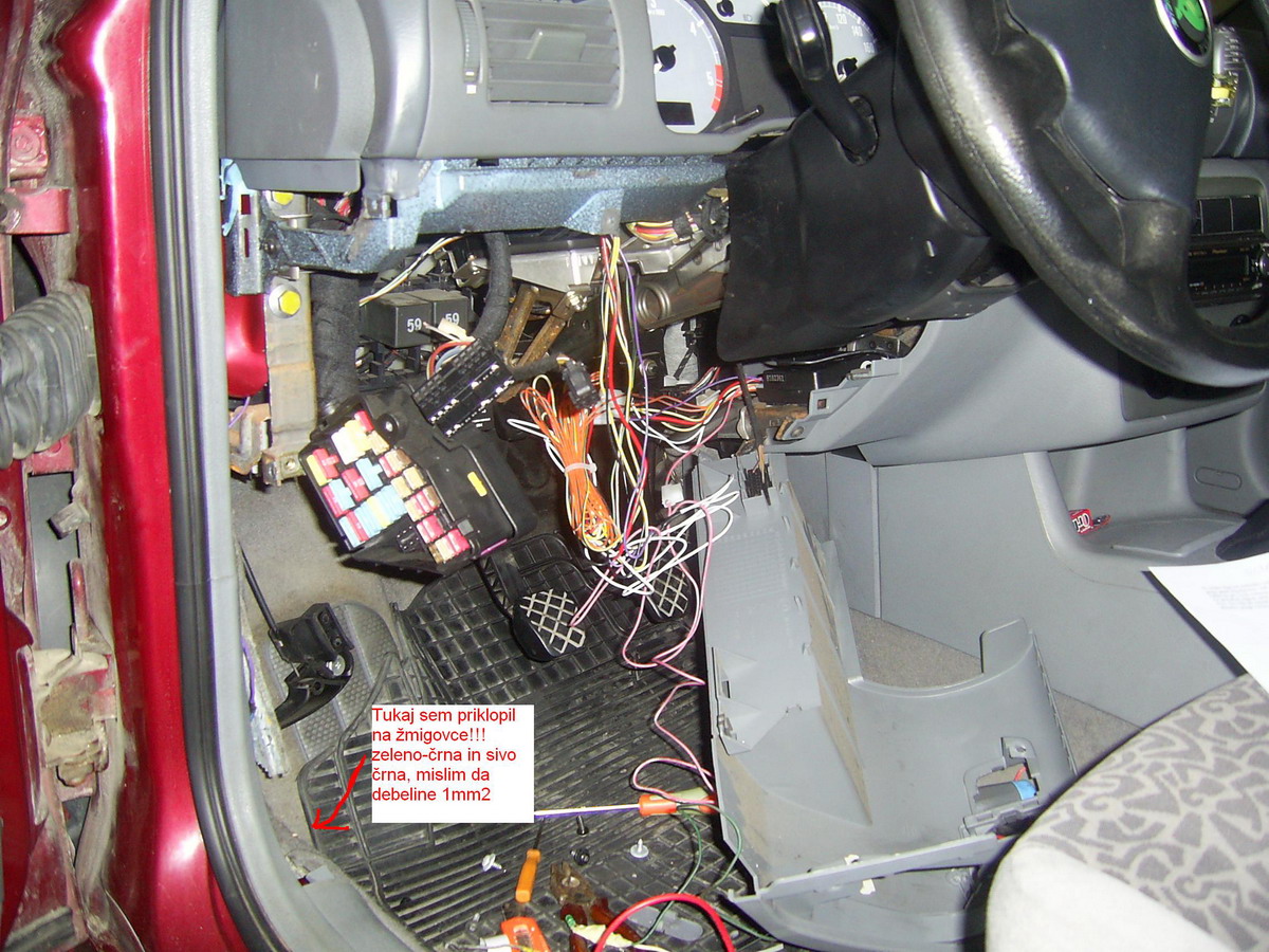

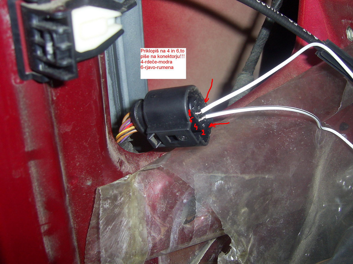

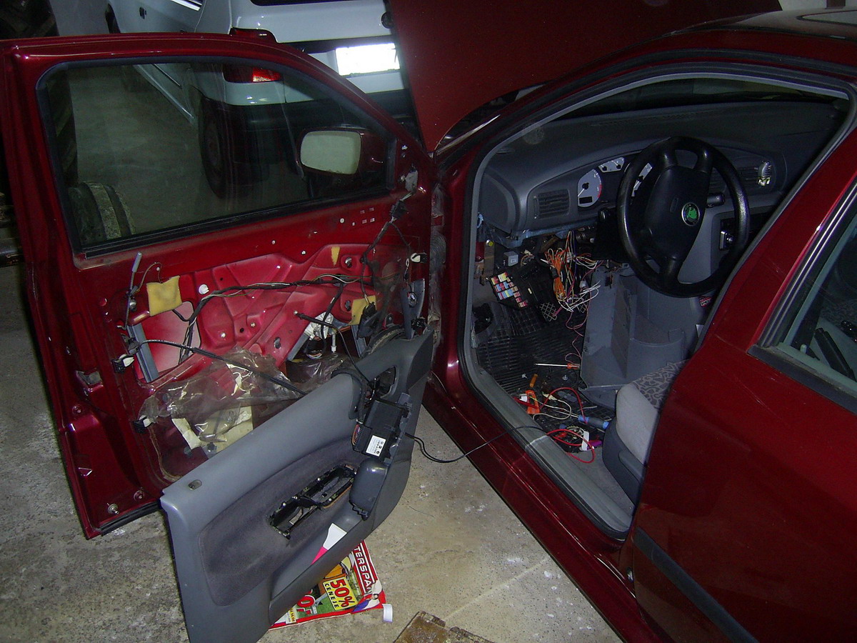

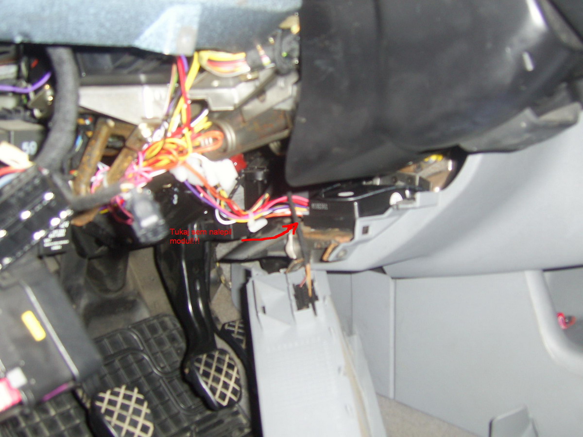

Evo neki slik!!! jst sm dal panel od vrat dol,k lahk še na ključ šipe dol spuščam, in zato po moje ne moreš priklopit kar na modul za šipe,centralno!!! Vsaj jst nism najdu ,da bi lhk,pa tud nism hotu kj dost eksperimentirat!!! Če kj skuriš zna bit takoj drago sj veste kaj VW!!! Najbolš je da probaš kam priklopit z LED diodo(dodaš ji še upor),saj tako lahko vidš dolžino impulza! Z multimetri ne morete videt nč razn 2 številki k se spremenita,ker ima prepočasn zajemanje... Lahko pa tud s faznprifarjem 12,sm jst sm na to že pozabU!! Če nimate šipe gor dol na ključ lahko pomoje priklopiš na modul,saj pri nekaterih avtih sm lahko!! Octavia,golf.. ima negativno komando! Kar pomeni da iz nekaj voltov da kratek stik na maso....Lahko probaš s kablom in ga daš na maso pa na pin in bo odklenil,zaklenil... Ja treba je razdret panel in potegnt kabla notr..Razdreš ga tak da maš šraufe okol panela in pri ročki za odpiranje(1 šrauf),ter pri uni za zaperat(3 šraufe)! Najprej moraš razdret,komande za šipe! Tu s izvijačem polahko odkreneš črno plastiko, nato pa komande potegneš vn,so samo nasajene s zatiči..Pod tem komandam imaš 3 šraufe!!! Na vratih so križni,na armaturi pa vsi torx!!
Upam da sm kj pomagov!!! Če še kj ne veste vprašte!!

Če maš šipe na kurbl je pa še laži!!! Sm pogledaš na enoto ker kabl gre iz vrat....najlaži pogledaš pr vratih tm k je guma da ne precvikaš kable... pol pa ms zakleneš vrata pa pogledaš če je res to ta kabl,s led al pa testerjem in prcinš kabl,žmigovci so pa isto....

Rumeno moder kabelj je kabelj stikala v vratih za centralno zaklepanje in ti grejo prav tako šipe gor in dol iz daljinčkom je pa velik manj dela kot zravn še tapeto vrat podirat pa inštalacijo na stebričku(če se pa motim pa brez zamere)
