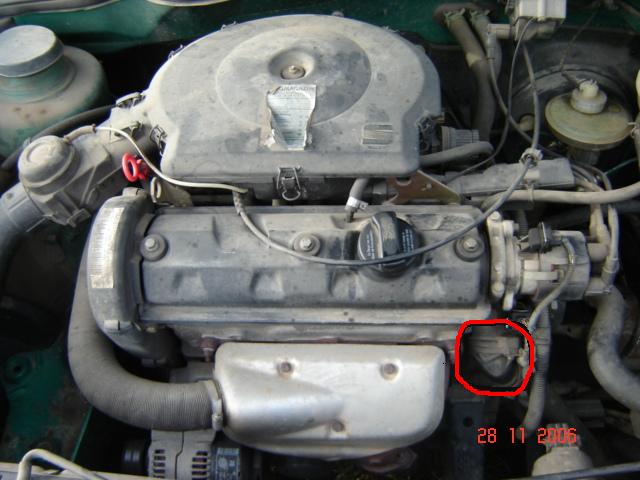

Mi lahko kdo pove postopek menjave termostata,ker menda ni tako težko zamenjat.
Evo še slikca.

... po moje bo za tisto debelejšo cevjo desno ki gre najvišje v hladilnik ... ima po navadi 2 vijaka in pol ko odviješ ta dva vijaka vzameš starega ven in očistiš okrog in okrog naležno površino ter menjaš termostat pa po mojem gre samo v eno smer tako da ga narobe ne moreš dat in pazi ko stiskaš ker je ohišje menda plastično ... pa zdi se mi, da so ti 8 ventilov uhradli :P ;) L.p. Mad

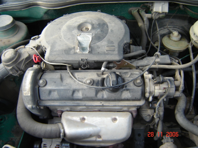

Še kakšen nasvet.

Napisal/-a polo_gti Sr nov 29, 2006 5:59 pm
Ali je to k sm obkrožu.

polo_gti je napisal/-a:Ali je to k sm obkrožu.
... izgleda res tako moti me samo to, da je imel Polo menda to na drugi strani bloka če se prav spomnem oblika pa je prava ja ... L.p. Mad
maniaxxx
Prispevkov: 7338
Napisal/-a maniaxxx Sr nov 29, 2006 8:33 pm
to je cordoba, ne polo, zato ma mejbi na narobni strani bloka
Maxx

Sej je,so tud Golfi 3 1.6 mel tle,poloti so mel pa že zadaj.

Ali ima ta motor lambdo sondo.

... da na cevi pod kolektorjem pred katalizatorjem . Poglej kje so žice spodaj speljanena izpušno cev tisto je sonda ... L.p. Mad

Sem gledal pa ni nič na cevi samo kolekotor pa tiste cevi ki gredo naprej. Kaj pa sedaj mogl bi bit

je je malo bolj naprej ali pa mogoče pod pločevino na samem kolektorju ;) L.p. Mad

@Mad: Lambde sonde ni na izpušni cevi sem vse pregledal in ni nikjer. Kaj pa sedaj nekateri so mi rekli, da jo ima toda jest jo nisem najdel pa tud ni je sem 100 %.

Mislim da ta motor ne deluje brez pravilno ... nekako nastavit samo da deluje se da - samo plinov pa ne bi imel v mejah da opraviš tehnični ker sonda ti daje podatek kot tisti korektor, ki javlja spremembe elektroniki glede na obnašanje motorja ... po letu 92 jih imajo vsi avtomobili ... L.p. Mad

Veš te lambde sonde je ni nikjer.

Zakaj,če je pa resna zadeva morda jo je prejšnji lastnik vzel dol pa dal gor drugo izpušno ven. Ali pa jo te motorji nimajo

... šel sem v garažo pogledat kje je bila montirana na Polotu : cev pred katalizatorjem - izpušna cev, ki je pod kolektorjem in se začne dvojna pol po krivini se spet združita cevi v eno tam je sonda na tisti eni cevi tik pred katalizatorjem ... poglej še enkrat je prav zavarjena matica gor z malo debelejšim materialom za sondo in jo lahko otipaš z roko ... L.p. Mad
