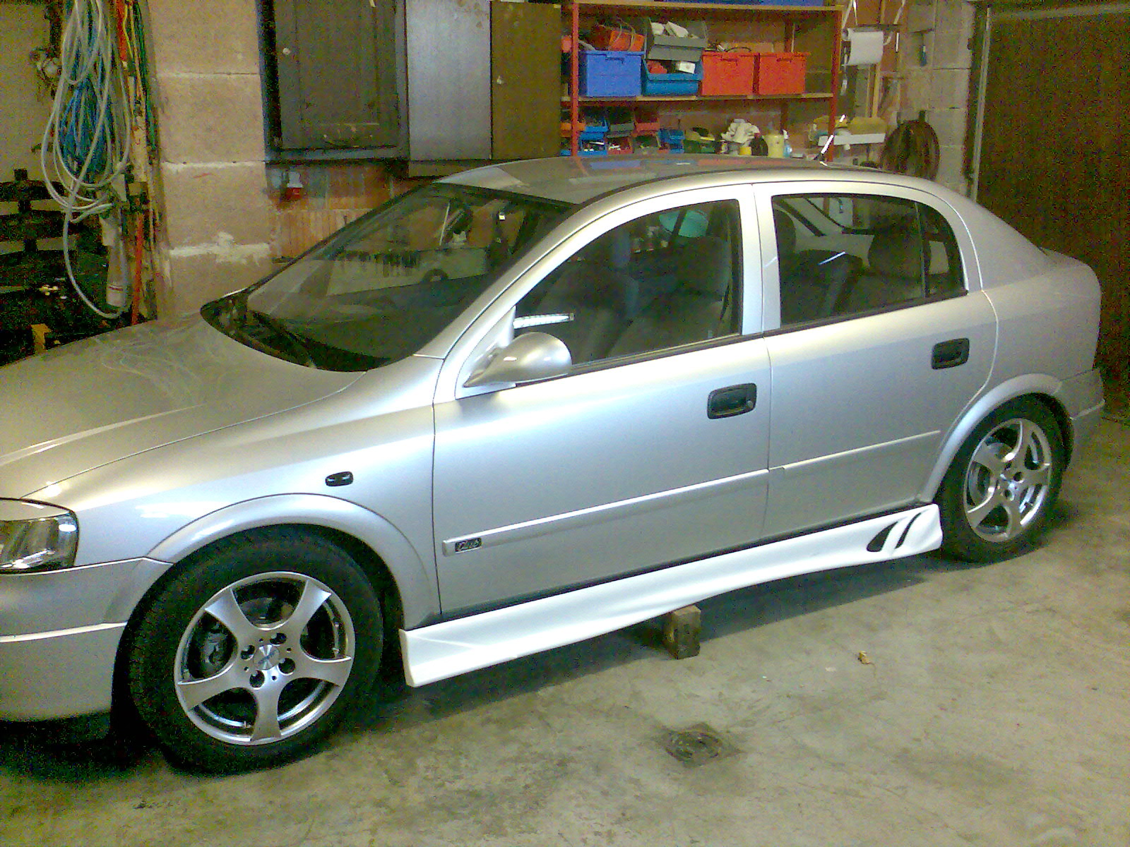

Napisal/-a ŽVal Pe dec 08, 2006 11:01 pm
Trenutno stanje
nekdaj, nekoč, čimprej !
