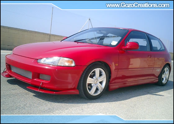

mene pa zanima, kakšen je razmak med vijaki na hondi civic letnik od 1994 do 2000
oziroma če pašejo feltne iz cliota na hondo civic

civic 94 ma 4x100, clio ma isto, sam ne vem če bi pasalo zarad sredinske lukne :?

Clio ima najverjetneje sredinsko 60, medtem ko Honda 56

če je tako kot je cash napisu pol ne bi pasalo( bi mogu dobit takoimenovane "distančnike" ) distančnik se natakne na sredinsko luknjo in potem ni lufta med sredinsko luknjo in feltno (upam da razumeš).

rabš centrirni obroček za sredindko luknjo 8)

če pašejo na ibizo brez centrirnih obročkov(hvala cossy :D ) pol pašejo tut na cliota brez centrirnih ;)
zdej je vprašanje kak je tist fi sredinske luknje pri hondi.......

Seat Ibiza ima 57

pol rabim ibvezno distančmike
