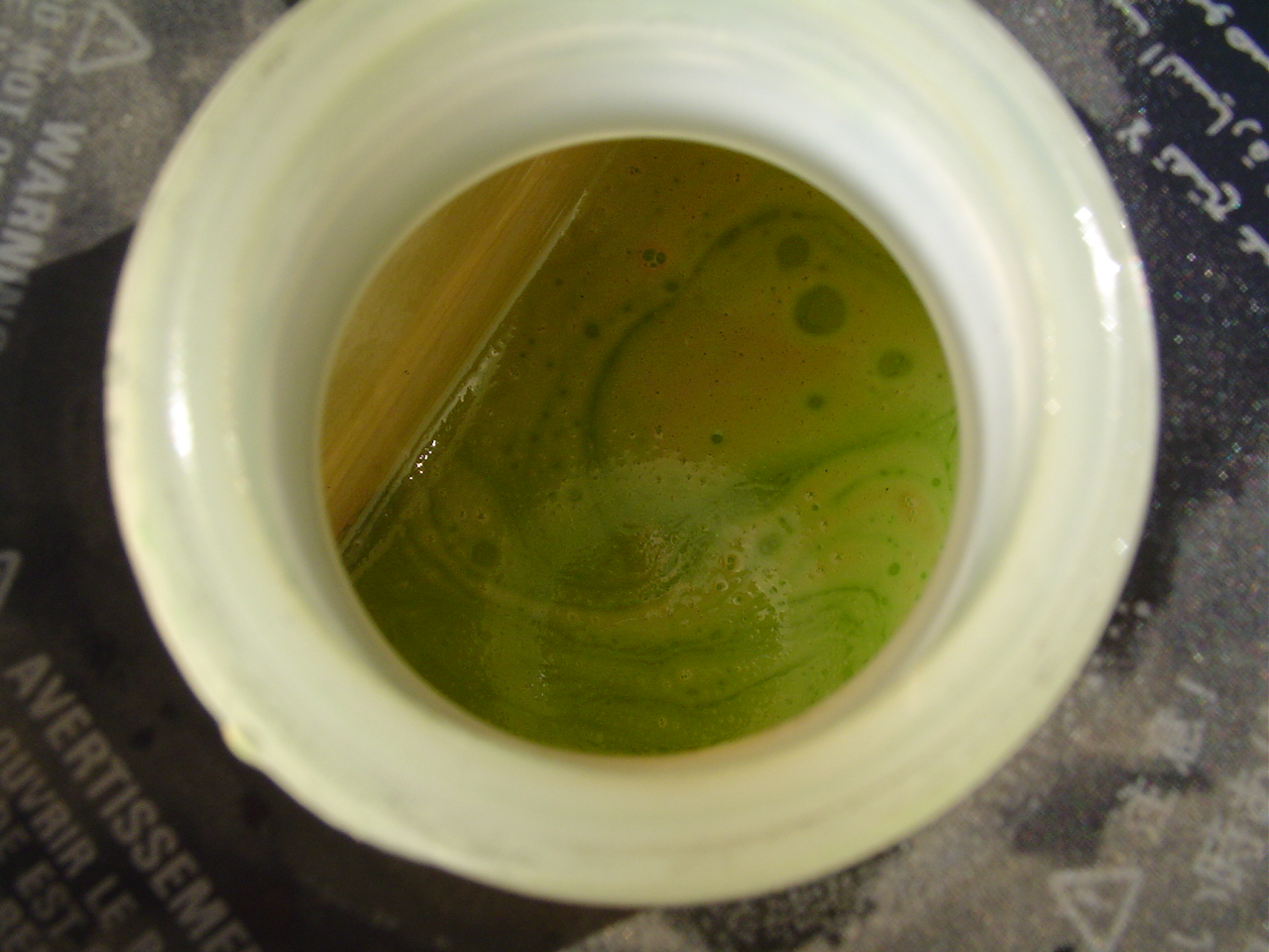

Pred nekaj dnevi mi je očitno počilo tesnilo glave (predpostavimo, da ni počila glava).
Avto je Rover 414 si, letnik '98, prevoženih cca. 115kkm.
Naj opišem: po nekaj kilometrih vožnje avto še vedni ni grel, kjub temu, da se je kazalec za temperaturo obnašal popolnoma enako kot zmeraj. Najprej je kazal hladen motor, potem čez par km počasen dvig na delovno temp. in tam je ostal. Še po nekaj km vožje ugotovim, da gretje še vedno ne dela. Prevozim cca 14km. Ustavim avto, gledam, nič ne vidim (bila je tema). Posumim termosat najprej, a avto bi potem moral kljub temu greti, saj je kazalec za temp. kazal normalno temperaturo.
Drugi dan odprem pokrov motorja. Ekspanzijska posoda suha in zato avto ni mogel greti, saj ni bilo medija za to. Grem kar po 6 litrov mešanice antiriza (za moj avto predpisano nekje 5,5l) in počasi dolijem kar čez 5 litrov. Avto po poskusnem štartu še vedno, spet kljub normalni kazalčevi temp. ne greje! Spet popije malo hladilne, spet malo dolijem, še par deci in takrat se pojavijo v ekspanzijski rave kapljice, kot čokoladen sladoled in potem se je vse premešalo v sluz. Povoham ekspanzijsko in ekola, olje. Pogledam šibko za olje, vsa penasta kot vanilijev sladoled. Zapacana do 80% njene celotne dolžine. Odvijem pokrovček za nalivanje olja, takisto penasto.
Očitno je antirfiz stekel v oljne kanale, karter in sigurno še kam.

Ekspanzijska posoda; močno se voha olje.

Thja. Se razdrli. Vse je bilo "lepo" pomešano in zapacano. Na tesnilu glave ni bilo vidnih znakov, da bi kje spustilo, razen ena gumica, ali kaj je, ki je bila okrog enega od oljnih kanalov, je malenkost odstopila od alu. tesnila. Prav tako na glavi in na bloku ni kakšnih vidnih znakov. To me zdaj zelo skrbi, da je glava kriva.

markom je napisal/-a:Thja. Se razdrli. Vse je bilo "lepo" pomešano in zapacano. Na tesnilu glave ni bilo vidnih znakov, da bi kje spustilo, razen ena gumica, ali kaj je, ki je bila okrog enega od oljnih kanalov, je malenkost odstopila od alu. tesnila. Prav tako na glavi in na bloku ni kakšnih vidnih znakov. To me zdaj zelo skrbi, da je glava kriva.
ravno to je problem roverjevih tesnil. spusti ta silikonski rob (gumica kot jo imenujes) in se pomesa ... ni problem da bi spustila kompresija (okoli cilindrov), kar se zgodi pri vecini ostalih avtomobilov, posledica tega pa je prebitje tesnila okoli enega izmed kanalov. Ravno zato se mi je zdelo brezveze brusiti glavo. Je pa res da sem jaz to zelo hitro opazil in ukrepal.
sicer pa sem to ze omenil, sicer okoli omenjanja pri pazljivosti pri sestavljanju, ker ravno tako zelo lahko poskodujes katero izmed teg "gumic"

Aaaaa. :idea: No, upam, da bo novo tesnilo res rešilo zadevo. Nekoliko zmaličeni sta zgledali dve takšni gumici. Ajoj, kako je to drobno in to naj bi vzdržalo vso motorjevo maltretiranje. Huh.

Menjana komplet tesnila, svečke, termostat, olje, antifriz, očiščena glava in karter, brušena glava. Zaenkrat okej. Tok tok. Kaj pa bo, pa...

samo gumice hladilnih okoli hladilnih kanalov oz. oljnih.
samo tesnenje okoli valjev ni tak problem. pac sklepam po tem kar sem videl v zivo. trije od treh so imeli poskodovana tesnila okoli kanalov.
dva sta bila 1.4 16V eden pa 1.4 8V, pa tudi pri 1.6 je enak problem.
no kakorkoli, za naslednjih 100.000km si dober ;)

Enako pri meni. Vidno deformirani sta bili dve okoli oljnih. Upam, da bo avto vzdržal še nekaj let. Delam cirka 15k na letno...
