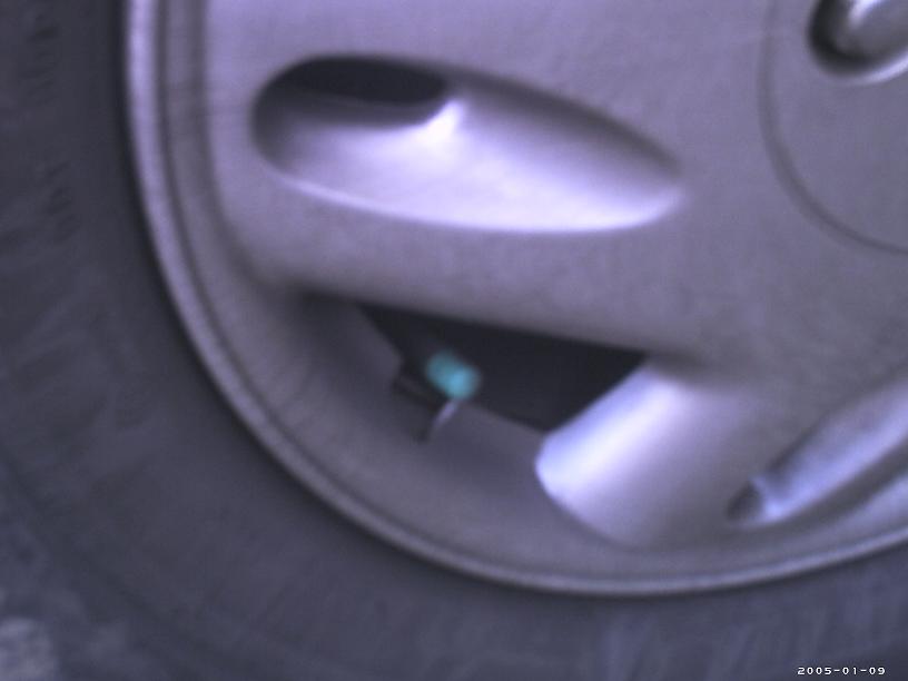

kaj pa pomenijo zeleni pokrovčki?

Napisal/-a MacTron So jan 06, 2007 11:07 am
Gotty je napisal/-a:kaj pa pomenijo zeleni pokrovčki?
nism se slisal za zelene mogoce kaksn drug inertni plin...
preveri nalepke oz. kakersnekoli oznacbe na vratih, preckah... itd
uglavnem tukaj imas se eno stran kaj so prednosti
http://www.gumi-center.si/sl/informacij ... ta_type=36
DrMr
Prispevkov: 1288
Napisal/-a DrMr So jan 06, 2007 11:43 am
... različni prodajalci plinov imajo pač različne pokrovčke, obstajajo tudi modri... 155 ti pomeni gumo do širine 155 :idea: ..., kar pa jih ima danes že zelo malo vozil...
