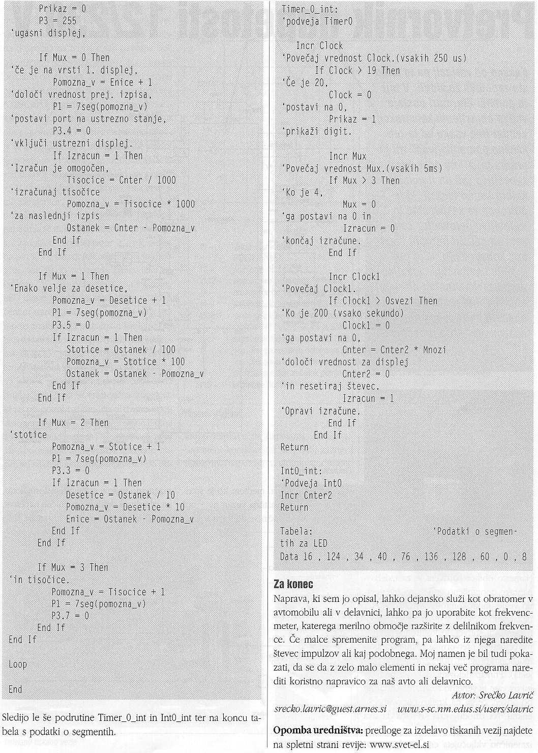

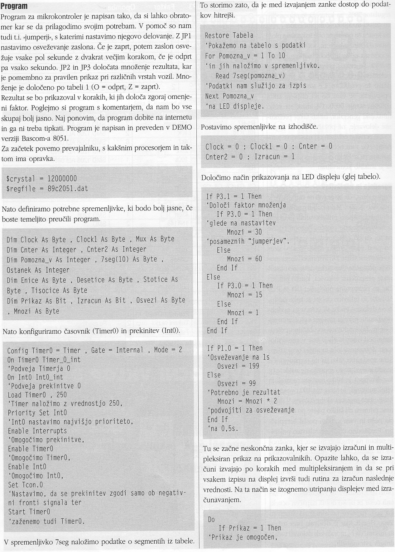

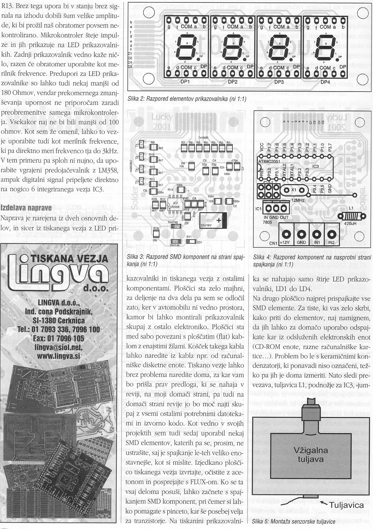

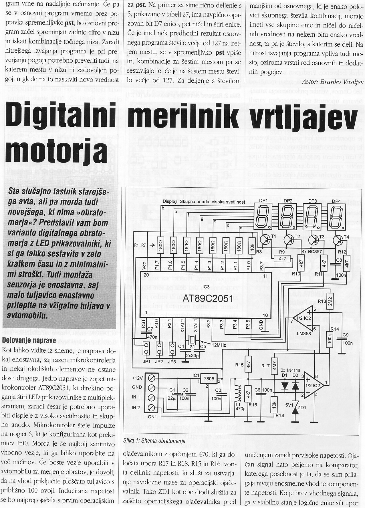

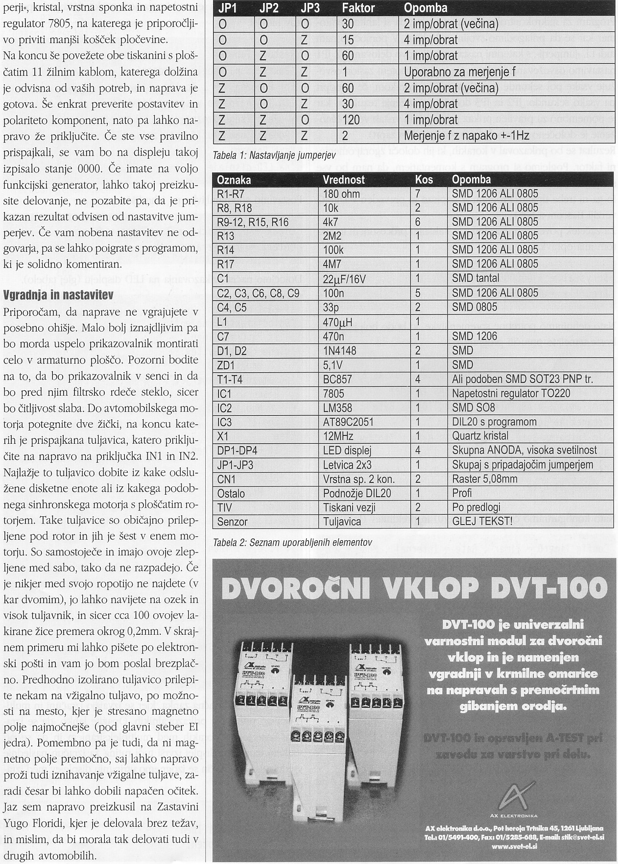

Evo elektronskega :D Samo boš moral vhodni del za zajemanje impulzov malo predelat ;)
