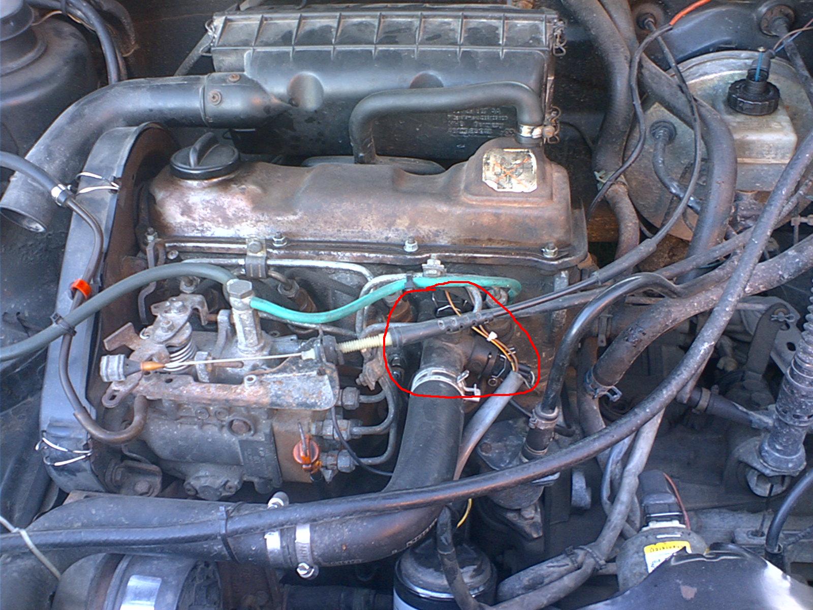

Ko ti "traktor" vžgeš in pričneš z vožnjo je kazalec na nuli po cca 2-3-4-5 km bi mogu bit kazalec že na sredini ali na delovni temperaturi,pri tebi to vrjeni ni,ker med vožnjo se avto skoz hladi, ko se ustaviš recimo pred semaforjem kazalec počas leze gor toda ko pa spet voziš malo hitreje pa spet pade dol edino po mestu bi kazalec bil nekje na 1/4 polja,če je tako kot sem opisal je termostat kriv.
Termostat zamenjaš lahko sam je zelo izzi odšranfaš tista dva vijaka not se nahaj vložek tisto zamenaš in daš skupaj,vložek stane cca 1500-200 sit.
