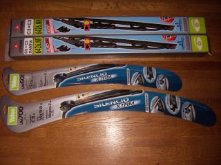

Napisal/-a MacTron To jan 23, 2007 10:12 pm
varianta teh aerotwinsov je tudi valeo silencio X-TRM
http://www.anet-group.com/cene/metlicebrisalcev.htm
Slika Slika

lenivec je napisal/-a:aerotwin in silencio so okoli 10k bivših.
po ceniku te prideta oba brisalca silencio okol 20 €
zanimiu da ma fiat neke extra brisalce :D

Napisal/-a TiLeNkO To jan 23, 2007 11:52 pm
a daš lahko na te navadne brisalce une kot so na uni sliki zgoraj silenco
ko je samo guma brez tistga okrog
