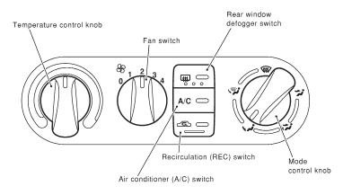

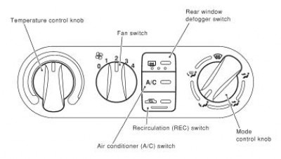

V stikalih pri ventilaciji (za gretje zadnje šipe, za klimo, za notranji zrak) je pregorela žarnica, ki je osvetljevala simbole, tako da si v temi videl, za kaj je katero stikalo.
A mogoče kdo ve, če se da to žarničko zamenjat in kakšna je?

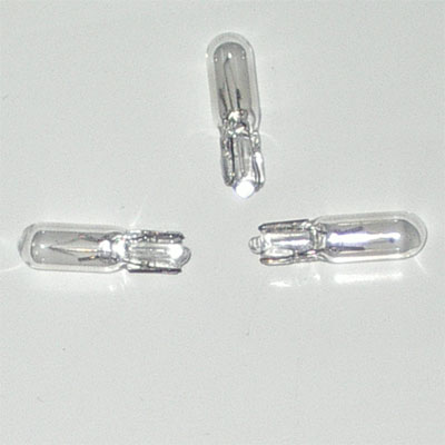

Enkrat sem razstavljal stikalo za gretje zadnjega stekla, kjer tudi sveti oranžna lučka, ko je to vklopljeno. Njaprej so mi ponudili na uradnem servisu celi stikalo za cca. 5.000 SIT (morda še več, ne vem več točno). Ko sem pa to razstavil, je notri taka mala žarnica 12 V seveda z dvema daljšima nitkama na spodnjem delu, ki se ovijeta okol ležišča žarnice, vsaka posebej in na določenem mestu, čez to žarnica pa je tanka kapica oranžne barve oziroma barve, v kateri pol lučka svet. Taka žarnica stane od oka 50 SIT, dobi se pa v kaki trgovni z elektroniko, v Mariboru sem jo jaz dobil takrat. Moraš pa prej naarzen vzet seveda, da vidiš kaka je.
Na sliki je samo podobna žarnica, če bi dlje časa iskal bi morda našel kako točno tako.

Po sliki sodeč je to standardna žarnica za osvetljevanje armature in stikal 12V 1.2W. Dobiš pa jo v vsaki trgovini z avtodeli, cena je bila okoli 100 pokojnih sit za eno žarnico.

v stikalih pridejo ponavadi se pol manse zarnice sicer podobne kot te na zgorni sliki a pol manse

Saj sem napisal da so samo podobne tem, so pa manjše, seveda. Da ne bo kod mislil, da so točno take. Morda so lahko tud kakšne LED (se ne spoznam na elektriko, ne mi zamerit).

No, če nimaš ravno teh "tavelikih" žarnic, ki sem jih jaz omenil (btw., na tako žarnico sem naletel v stikalu za vse 4 žmigavce pri moji bivši R21), imaš pa podobno, vendar manjšo različico, ki se uporablja npr. pri osvetlitvi tipk za el. pomik stekel pri Tipotu in pri osvetlitvi zaslončka pri nekoliko starejših avtoradijih z lcd displeji).
Pri montaži led diod upoštevaj, da imajo manjši kot sevanja svetlobe kot žarnica (v najslabšem primeru svetloba ne bo enakomerna).

Žarnica zamenjana. Ni vgrajena v stikalih ampak je izven njih in ena žarnica hkrati osveljuje tri stikala. Je pa neka specialna in je niti na pooblaščenem servisu (v NM) niso imeli. Sem moral vzeti eno drugo, zelo podobno, in jo modificirati. Na zalogi so imeli SAMO 3 žarnice. Pa še te 3 sem jaz kupil. Mislim ej, kak servis - samo 3 take žarničke na zalogi.
