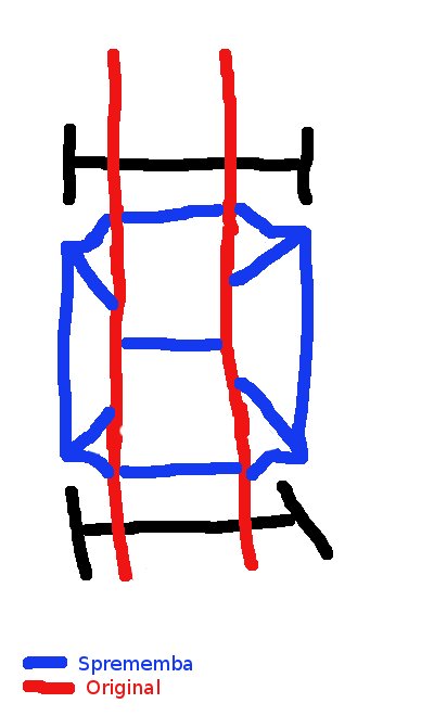

Bi reko da je taksnih se prevec ko sploh ne vejo kaj se da vse nardit na avtu z malo volje in enim CO2 varilnim aparatom, malim fleksom in kladivom... in ja, kaj potem ce nekdo vozi star avto, ki ga je treba tu pa tam popravit?
Ce zna to sam nardit pa rabi samo kak predlog preden zacne da vidi ce razmislja v pravi smeri, pol ni treba dajat taksnih neokusnih komentarjev...
Me prav zanima kolko izmed takih bistrih glav je ze kdaj na avtu odrezalo kaksen kos "pleha" pa ga privarilo nazaj...
Heh... mislim da nebi smelo bit pretiranih problemov na tehnicnem, ce posegi niso prevec drasticni, probaj raje izrezat in povarit dele ki so odpovedali pa jih nadomestit s svojim znanjem varjenja in kleparstva.
Na tehnicnem nisem mel nobenih problemov z mazdo 323 90' letnik pa sem komplet zadnji most dol vzel in speskal, karoserijo pa sem preprosto izrezal gnile dele, znotraj ojacal z profili in prekril z novo plocevino. Naj povem se to da je most zdaj fixsno privarjen na sasijo in ni vec samo privit z vijaki. Stare luknje od vijakov sem uporabil samo za poravnavo mosta, tak da ni blo problemov z kolotekom. Prage sem tud ojacal in povezal na vzdolzne nosilce spredaj in zadaj.
Zvijanje sasije pa se da resit tud z kaksnimi "strut bari", tega se zaenkrat nebom delal ker se podvozje odlicno obnasa.
Pa na tehnicnem mi je samo rekel da je zlo dobro narjeno, ker se spredaj ko je bil avto na ploscah za test sprednjega vpetja ni premaknilo nic druga kot gume, pa da eni taksna cuda pripeljejo na tehnicni pregled da jim mora rect adijo. Mislim da jih najbolj motijo ravno taksne domace predelave z cevmi, ker strlijo pod podvozje in pragove.
Spodaj je bolj taka prostorocna skica kako priblizno sem jaz to predelal.
predelava podvozja
