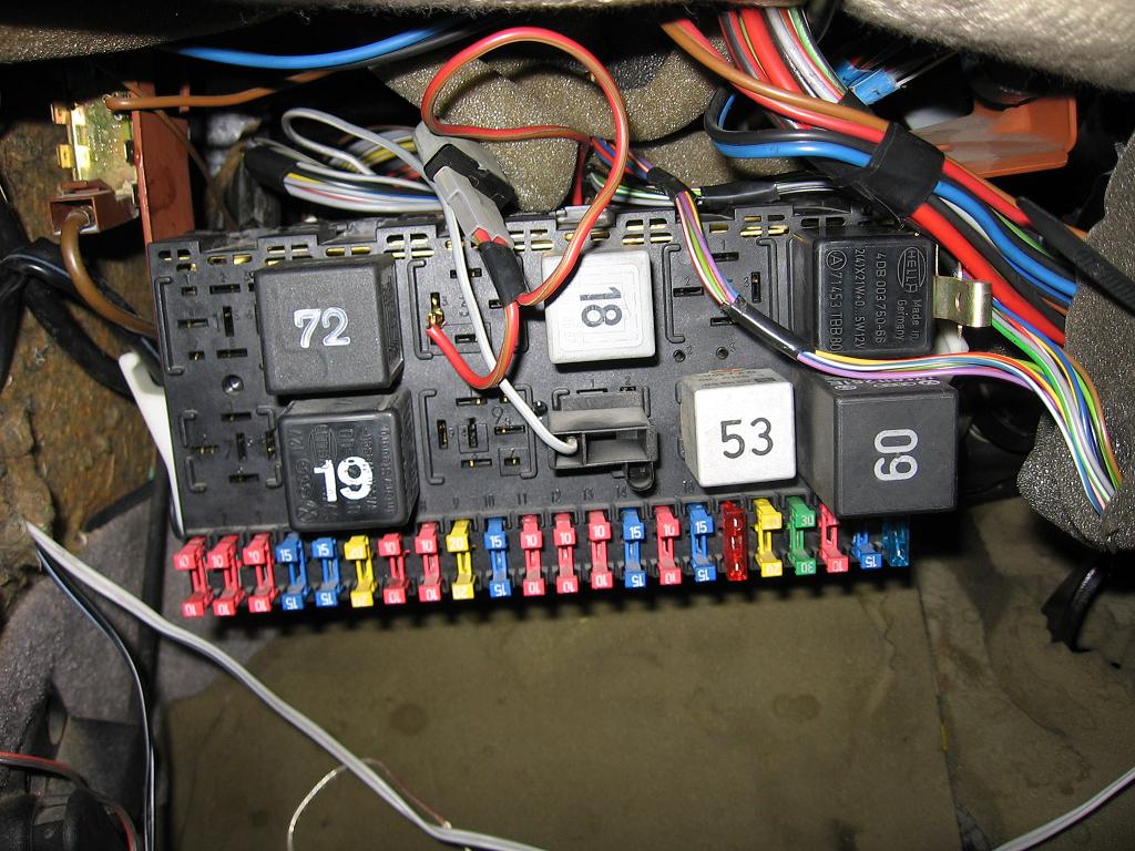

Hocem narediti da ob daljinskem zaklepanju oz odklepanju utripavci pozmigajo. Enostavno pa ne najdem kablov, ki so povezani s smerniki. Rad bi nasel tisti kabel ki je zadolzen za leve in desne smernike, oz za tisto tipko ki vklopi vse smernike.

IMHO je pri G2 najlažje iz stikala za 4 žmigovce potegnit.

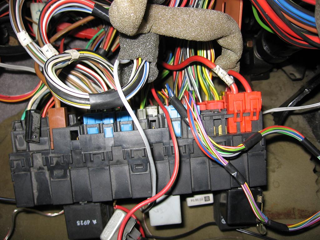

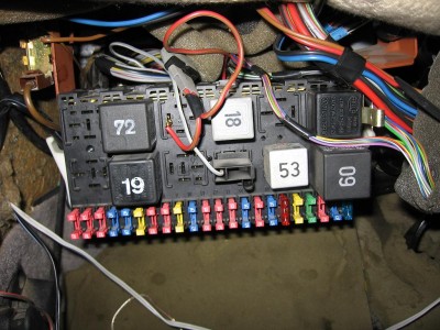

zakaj vleči kable iz stikala, če pa so na plošči ??
Lahko jih potegneš iz vlečne kljuke, haha.
zelena-črna
bela-črna
najdeš jih v konektorju ki se nahaja proti levem stebričku vrat.
mislim, da imaš zamašeno žico ............

A na tipko vseh sterih se pa neda vezat? :roll:

Osebno sovražim preveč tam okol boxa od varovalk vezat, ker je vse zelo stlačeno. Da pa tko delaš da pod varovalke tlačiš kable je pa idiotsko.

proesionalci vežemo zadeve tam kjer je največ vodnikov ki jih potrebuješ, to je okoli relejne plošče, ker sami dodatni kabli niso razulečeni po celem avtu.
Saj sem napisal da lahko kable potegnete tudi iz vlečne kljuke, zaradi mene tudi iz stikala za vse štiri, ali pa ročke na volanu, zame je to amatersko.
V teh starih avtih vidiš hišne mojstre, ki so napeljevali, napeljevali, strigli, pa spet napeljevali, pa štukali...........in enkrat gre vse skupaj v dim...
Vprašali ste, povedal sem najhitrejšo varianto, po kateri boste priklopili smerokaze je pa vaša odločitev.
