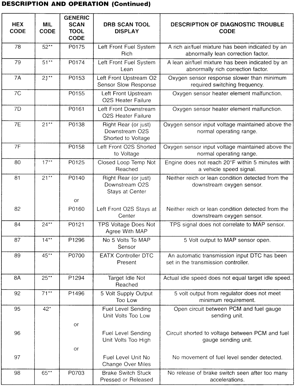

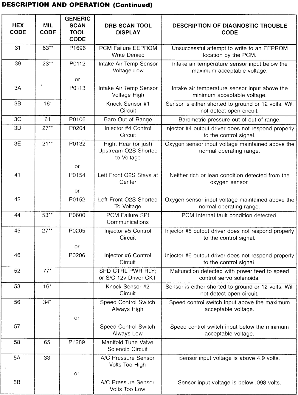

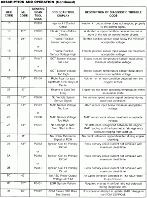

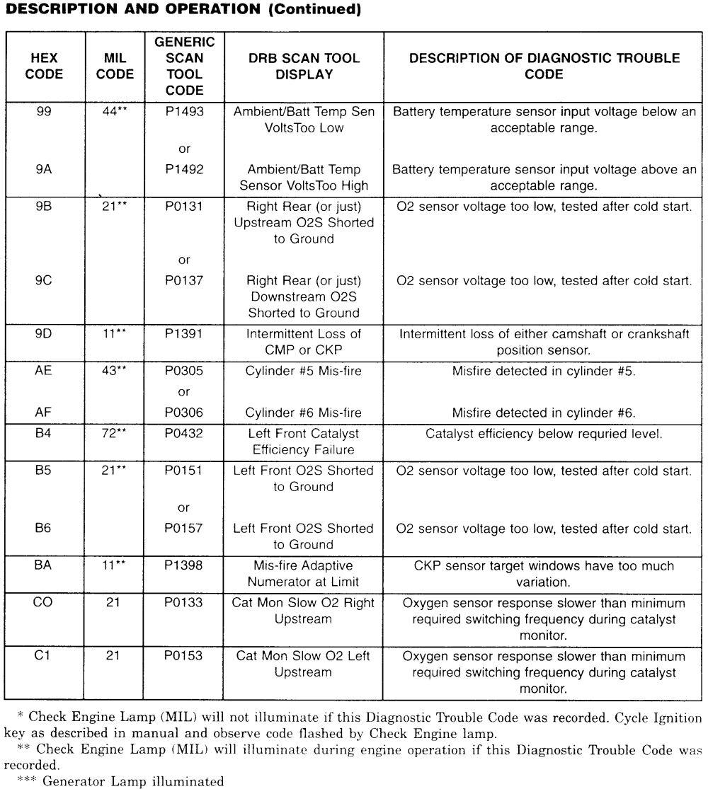

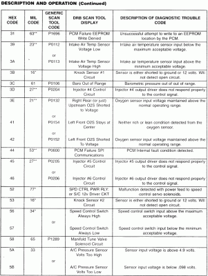

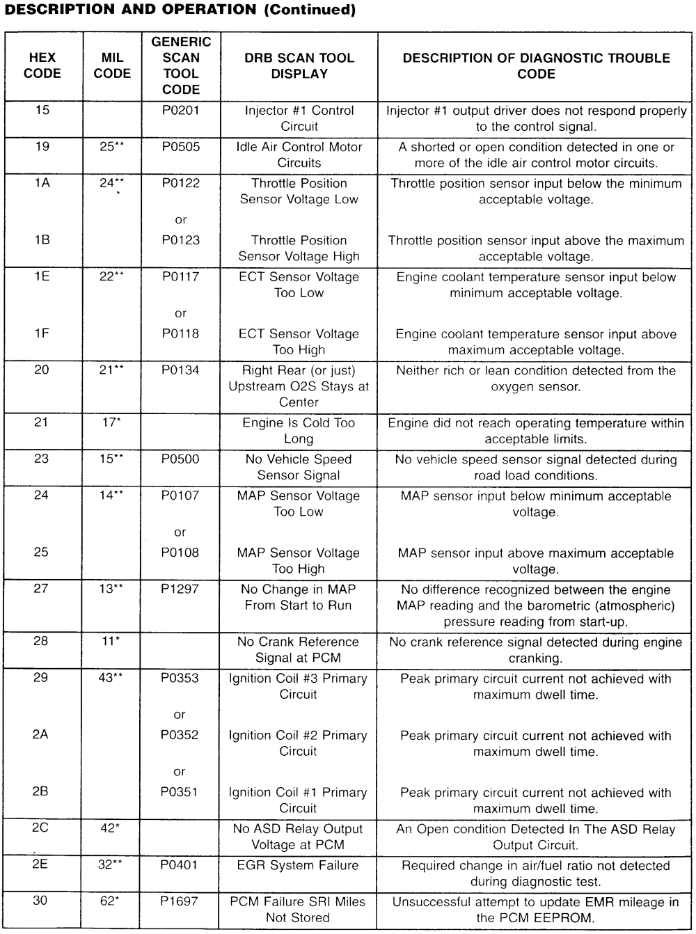

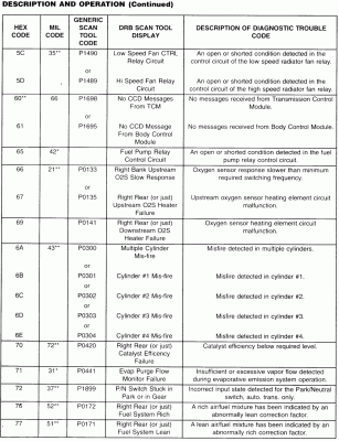

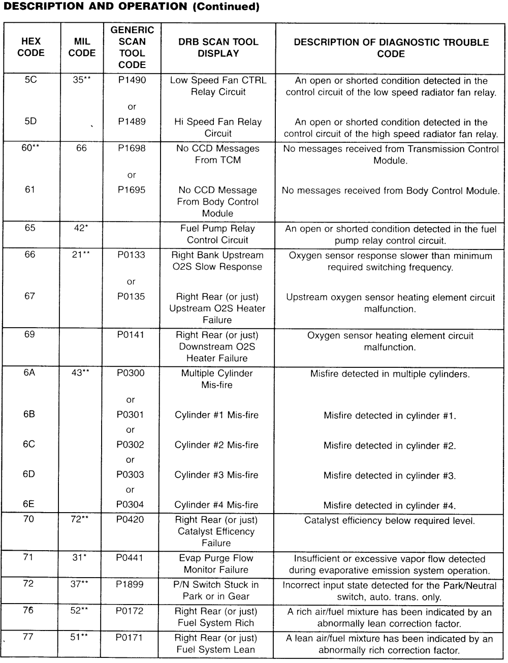

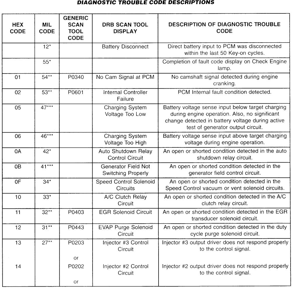

Seznam kod, kaj katera pomeni in kaj bi izpisal računalnik na originalnem servisu, pa sem vam prilepil spodaj (to je za modele od '93 - '97), za ostale modele najdete kode na www.autozone.com pod "vehice repaire guide" ali pa mi pošljite PM za podrobnejše napotke.
