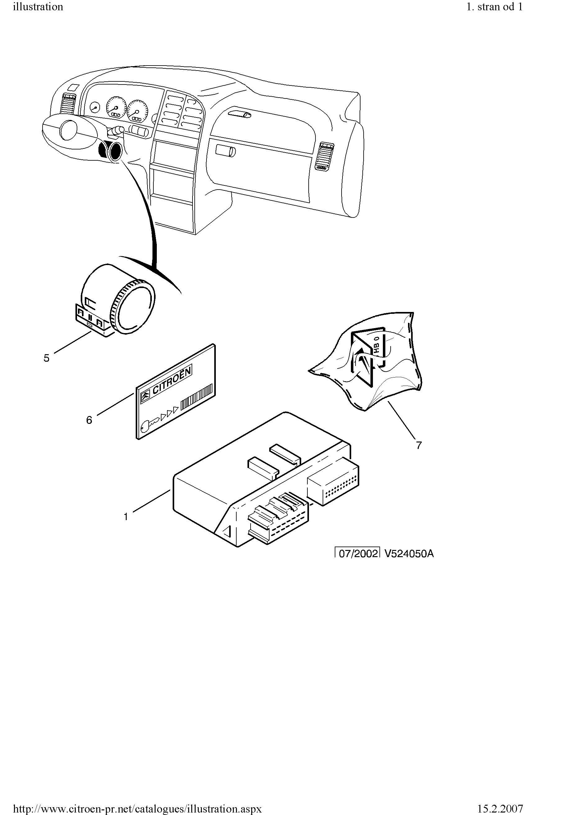

Zadnjič sem razdiral zamenjan kodni sprejemnik za PSA, občasno ni prepoznaval ključa. Zaradi vibracij se je od glavnega vezja odlotal antenski del na dveh točkah. Samo polotaš nazaj in dela. Tudi nov sprejemnik ob volanu ni drag, cca 20€.

In kje se to natančneje nahaja?? ta sprejemnik???

Pod plastiko ob volanu, v neposredni bližini kontaktne ključavnice. Meni so prinesli že odvit ta modul, rečeno je pa bilo, da volana ni treba snemat in da je 10 minut dela. Na sliki je to pozicija št.5
