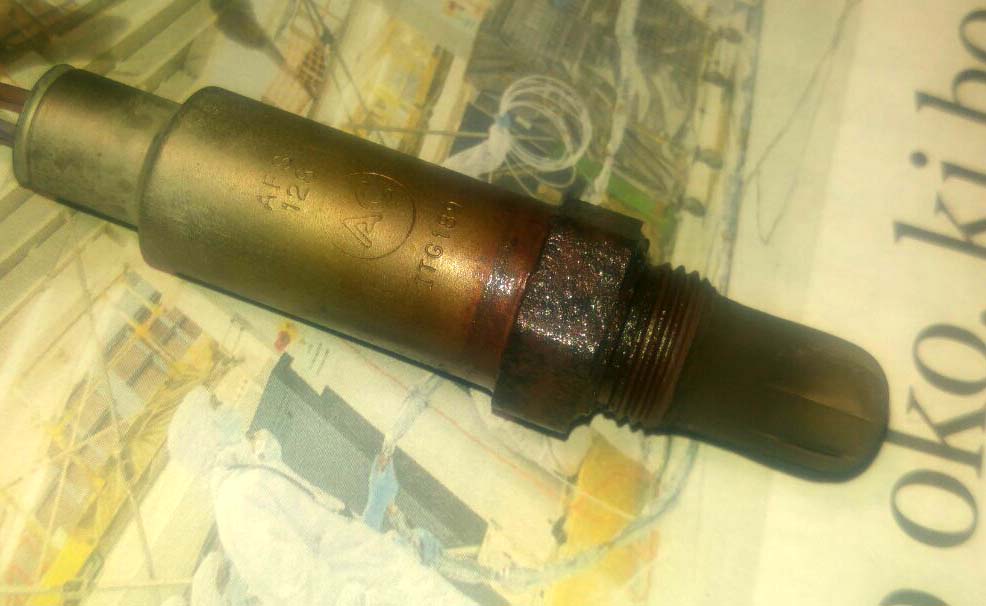

Mene zanima kako vi uspešno odvijete zapečeno lambdo sondo z izpušnega sistema, da kaj ne polomite ?
Hvala za odgovor.

Nikola_Tesla je napisal/-a:Mene zanima kako vi uspešno odvijete zapečeno lambdo sondo z izpušnega sistema, da kaj ne polomite ?
Hvala za odgovor.
Ponavadi prej popusti avspuh kot kaj drugega;) Sicer pa, dobra stara kisik in acetilen... In pa obvezno primeren ključ!

Napisal/-a Nikola_Tesla Po feb 14, 2022 8:28 pm
Sem jo dobil dol brez težav.
lp.

Napisal/-a limas Po feb 14, 2022 8:47 pm
Po osmih letih?
Nikola_Tesla
Prispevkov: 622
Re: lambda sonda in vžig pri Clio II
Napisal/-a Nikola_Tesla Po feb 14, 2022 8:50 pm
Takrat bilo le info vprašanje.
Ko je fuč pa treba zamenjati.
