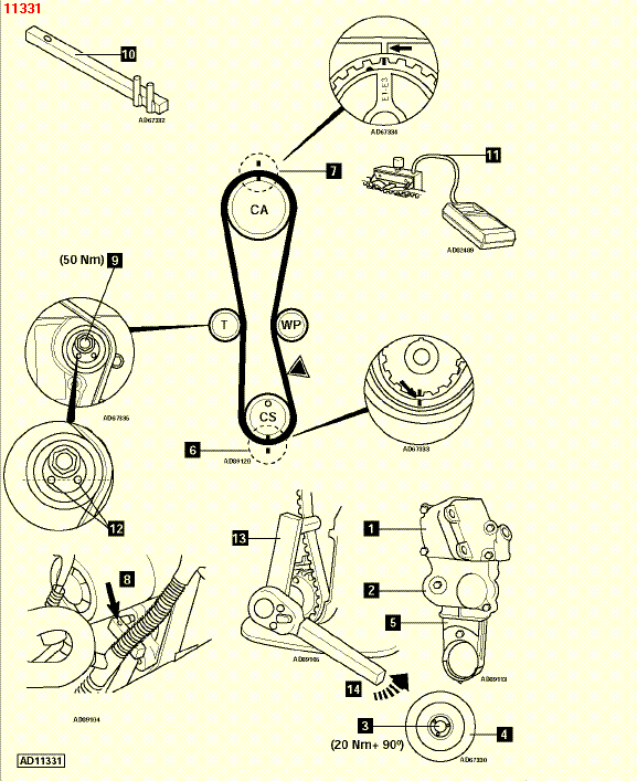

Tu maš sliko za motor D7F A730. Postopek ti je pa Marsovček lepo opisal.

Napisi na jemenu morajo biti kot na sliki in se prav berejo v smeri vrtenja. semering je pod spodnjim zobnikom, se ga splača menjati, ker kapljanje olja uniči tudi nov jermen. Kot vidiš je treba imeti kiloključ. Iz te slike iz Autodata je težko ravozlati, kako je gnana vodna pumpa, naj kakšen pove, ki je to že menjal ali naj objavijo celotni tekst za menjavo iz Autodata.

Vodno črpalko žene hrbtna stran zobatca. Napenjalec je v bistvu tudi pritrjen na vodno črpalko. Če jo želiš menjati, je treba spustiti antifriz, nato pa odstraniti dve cevi s črpalke, sama je pa na blok pritrjena z morjem vijakov.
Glede navorov: za nastavitev napenjalca rabiš posebna orodja :roll: . Predpisan navor za matico napenjalca je 50 Nm, jaz priporočam malo manj, ker sem s 50 Nm uničil navoj :oops: .
