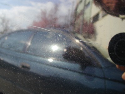

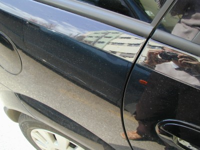

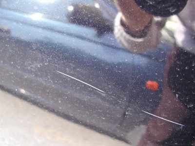

Evo, par slikic.
Globine praske sicer ni prav dobro videti.
Do kakšne globine se lahko zadevo še spolira? Je to trajna rešitev?
LP, Grega
vincent
Prispevkov: 293
Pridružen: Po nov 29, 2004 2:25 pm
Napisal/-a vincent Po mar 26, 2007 12:30 pm
tisto zadevo nad tankom bo absolutno treba prebarvat ker je ris tako globok da je prišlo čez barvo (torej bo slej kot prej začelo rjaveti)
na tej zadnji sliki pa bi mogoče šlo ven s poliranjem (pa ne vse!)...le zabrisalo bi se.
