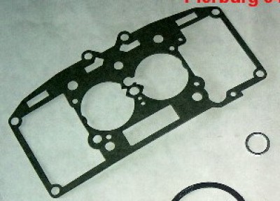

rabim samo to tesnilo, ki je na sliki.
zaenkrat sem našel na ebayu samo cele komplete, pa niti nisem prepričan kateri je pravi.
http://cgi.ebay.de/Solex-2B5-Vergaser-R ... dZViewItem
http://cgi.ebay.de/Solex-34-34-2B2-Rep- ... dZViewItem
http://search.stores.ebay.de/Vergaser-T ... 34QQsofpZ0
avto je scirocco gt letnik 82, 1.6
se da kje dobiti samo tesnilo?
kako bi ugotovil točno kateri uplinjač sploh imam?

Poglej semle, ta tip ima vse živo od pierburga, morda ti bo znal pomagat:
www.ruddies-berlin.de

Napiši tip motorja in koliko ima KW?

kaj pa ce bi kje probal kupit samo ta papir, ki je kot tesnilo in ga odrezes po obliki, ki ti naseda...?

hermand je napisal/-a:Napiši tip motorja in koliko ima KW?LP
tip?
bencin, 8v, 1588 ccm, 63kW...

Se pravi "FR" koda motorja? Če ja, potem je 2B5 uplinjač. Sicer se mi pa zdi, da bi moral pisat kje ;)

Pri 2e2 pa 1e5 je na veliko na voznikovi strani :D

Sigor je napisal/-a:Poglej semle, ta tip ima vse živo od pierburga, morda ti bo znal pomagat:
rudi je poslal. vse skupaj slabih 15 evr.
hvala Sigor ;)
