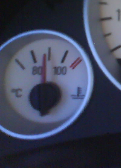

Ravnokar sem dobil avto nazaj z rednega (menjava filtrov, olje)
Prej mi je prišel cagar za temeperaturo mal pod sredino, zdaj pa gre pa malo čez. Kaj bi bil razlog?

Prov velik se nisem peljal. Samo sem prišel domov, parkiral in je bil cagar na 90, potem sem pa čez minuto spet vžgal avto in je šel kar precej čez in se je vklopil ventilator. To se mi prej ni ravno dogajalo.
Še to, takoj ko sem ga s servisa odpeljal in se doma ustavil, se mi je malo kadilo iz pod havbe. Žgalo se je olje, ki je bilo malo polito mimo luknje.
aja še to, slika je iz pred servisa!
