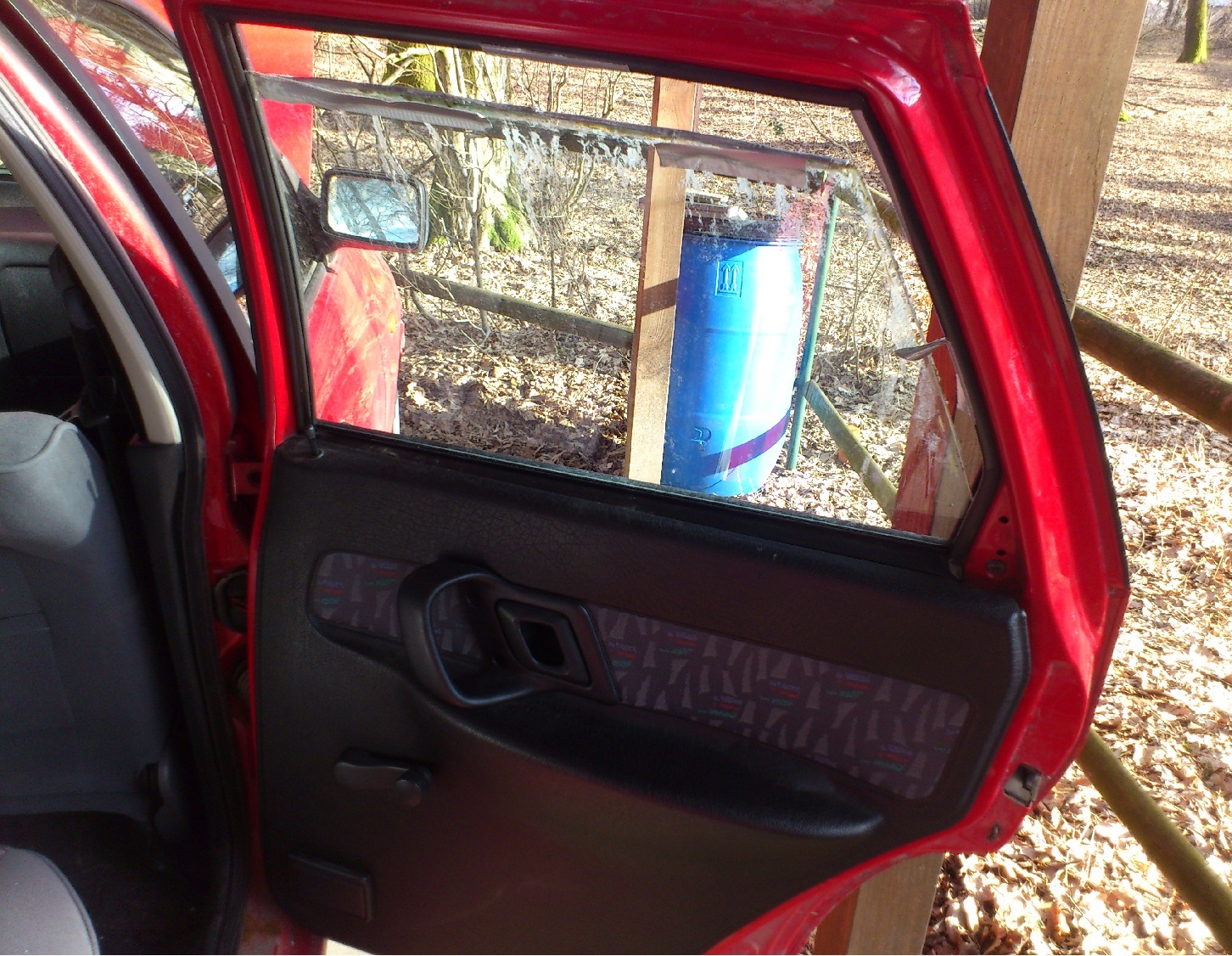

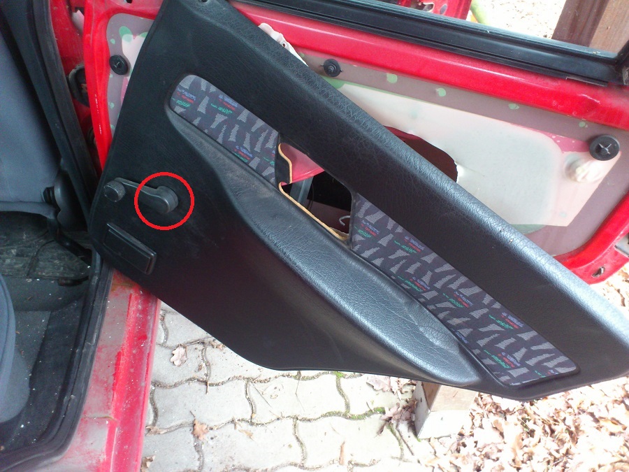

Sam imam enak problem pri Cordobi l.95. Zadnja desna šipa mi vseskozi pada dol za 10, 15 cm. Kako lahko vzamem dol tisto plastiko na vratih? Ob robu gre dol kar sama, ne vem pa kaj naj naredim s kljuko?

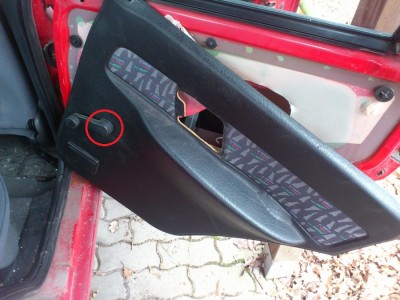

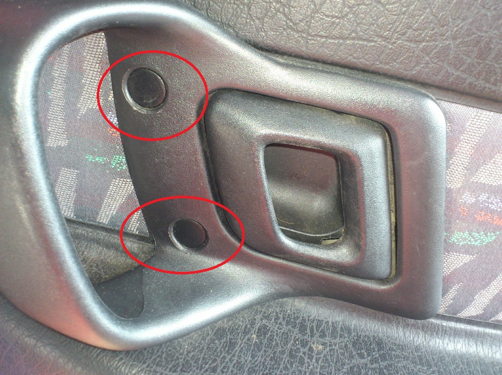

Danes sem se lotil misije "Zadnja šipa". Ob robu gre sem plastiko snel brez problemov, pri kljuki pa se zatakne. Verjetno je potrebno vzeti dol tista 2 okrogla plastična dela, pod njima pa sta verjetno dva vijaka. Ker ne bi rad vsega polomil, naj mi svetuje kdo, ki je to že počel.

Vsaka tapeta je v okolici kljuke privita z vijaki. Kar ta dva čepa stran, spodaj so vijaki

Sem odstranil plastična pokrovčka in res spodaj vijaki.

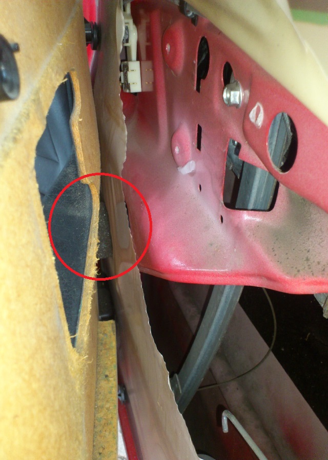

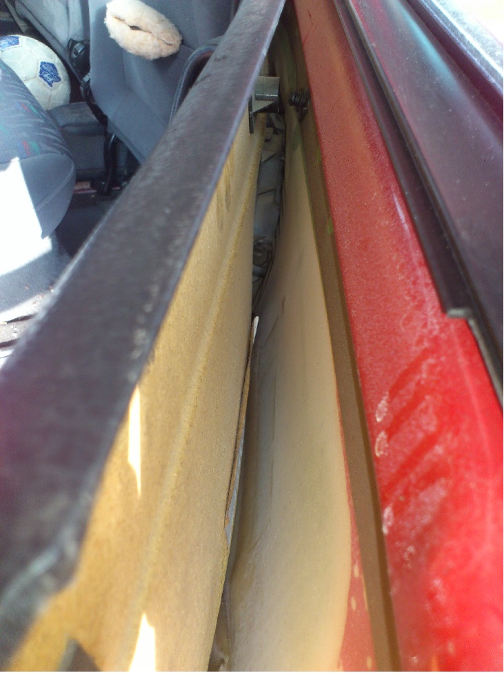

Sedaj pa ne vem, kako bi odstranil kljuko? Poskusil sem vrteti v vse smeri in jo potegniti proti sebi. Nič ni pomagalo. Zadaj se dejansko nič ne vidi - le neka pena je okoli.

Zadevo sem rešil tako, da sem šipo podprl z palico.
Še vedno bi rad snel tole kljuko in popravil mehanizem. Sigurno kdo ve, kako se to naredi.

Ponavadi je ročka samo nataknjena. Jaz bi tole najprej malo pogrel s fenom in potem potegnil ven. Bo potrebno malo moči, če ne bo šlo s prve.

Mogoče ima enak sistem kot Golf 3, isti letnik. Tam se sname ta ročka tako, da postaviš ročko za dvig stekla npr. vodoravno in nato potisneš levo ali pa desno (ne vem točno) okroglo plastiko, ki pokriva odprtino, kjer je ta ročka pritrjena na mehanizem za dvig stekla (gre plastiko čisto pri tapeti od vrat). Nato ročko samo snameš. Vsaj pri Golfu se zlahka sname.

Sem poskusil obe varianti. Enostavno ne gre. Uporabil sem tudi klešče in izvijač, a ne gre. Poskusil semudi na drugih vratih.
Tista plastika med kljuko in tapeto pa je tam le zaradi vizualnega učinka.
Fino bi bilo, če bi mi kdo povedal kakšen sistem imajo ta vrata, da bom vedel če sem na pravi poti.

Mislim, da je sistem takšen kot je moj predhodnik že napisal. Ti samo s prsti primi tisti obroček ki je med ročko in tapeto (če je v takšni poziciji, kot je na zadnji sliki, bi moralo bit OK) in jo potisni levo ali pa desno...in bi morala preskočit. Potem pa se ročica zlahka odstrani. Probaj uporabit večjo silo za premik tistega obročka.

Sem poskusil tako kot je prikazano na videu. Deluje. Super.:)
