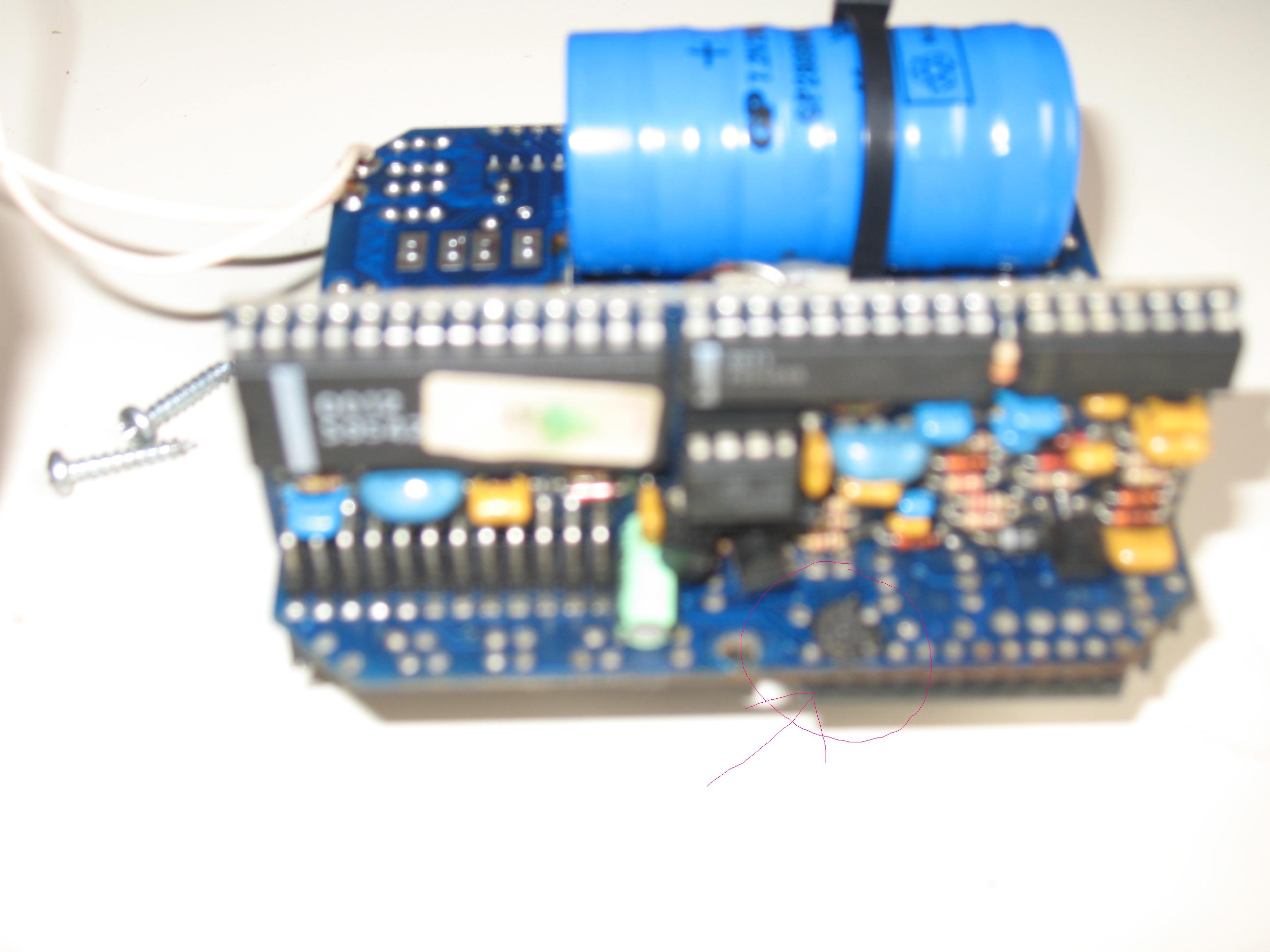

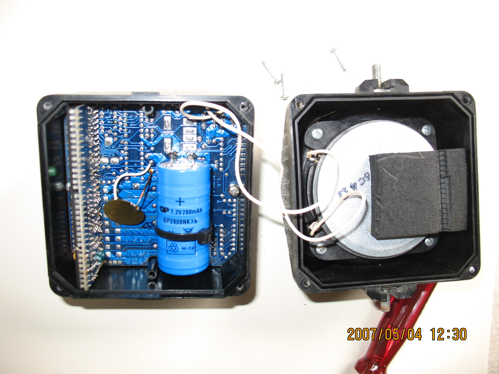

Lep pozdrav,kot sem že na tem forumu omenil svoj problem,zdaj prilagam slike in tudi točno mesto kratkega stika zaradi vode,ki mi je zalila modul,zato je tudi prišlo do stika na tistem mestu in mi je malo zažgalo vezje ter en del nekašnega upora ali prenosnika,ne vem se ne spoznam ampak ta del bi rabil da bi ga zamenjal,vezje bi pa nesel elektroniku da mi ga poštima,lepo prosim za pomoč.Mogoče pa kdo pozna ta modul ali pa ga mogoče prodaja,bi ga z veseljem kupil.
Avto alarm-gt-25,del se pa imenuje 473G,drugače je na sliki vse označeno,upam da se bo kaj videlo,kajti to mi je edino uspelo slikati.

Je pa ta del, ki si ga označil - "uporova lestvica" To je več uporov v skupnem ohišju. Malo poglej in poslikaj kaj točno piše na njem in na ploščici pod njm. Še bolje pa če bi ga lahko kako pomeril - upornosti med nogicami ki so še ostale.

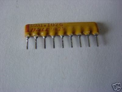

ja, 473 je alfanumerična koda za upornost. V tem primeru gre za 47 Kohm (47000 ohm) upore, povezane eden za drugega. Najbolje bi bilo če bi jih še izmeril.
Take uporovne lestvice mislim da se še dobijo, nevem pa če ravno take dolžine. Če ne, pa se vzamejo navadni upori in se prilotajo vsak posebaj.

Kolikor sem videl, ima tvoj upor 12 nogic? Torej mora biti ena skupna, ponavadi je ena od krajnih in je nekako označena. Preostalih 11 pa je za vsak upor po ena. Naprimer s piko, pravokotnikom kot tu na sliki ali kaj podobnega... To je treba pazit da se pri lotanju na vezje prav obrne.

Uf, slike so malo meglene... Najbolje bi bilo da ta del oziroma celo ploščico pokažeš prodajalcu, za vsak slučaj, ker je lahko več vrst teh uporovnih lestvic.
