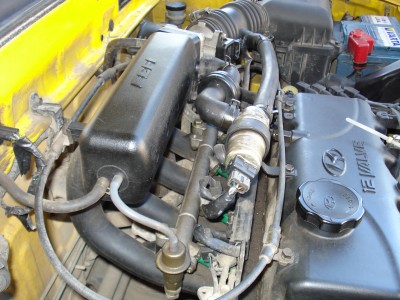

mix
Prispevkov: 29
Pridružen: Sr feb 21, 2007 12:44 pm
Napisal/-a mix Pe maj 18, 2007 8:37 am
Tukaj mam sliko tega motorja, da bo lažje diagnostcirat
Hvala

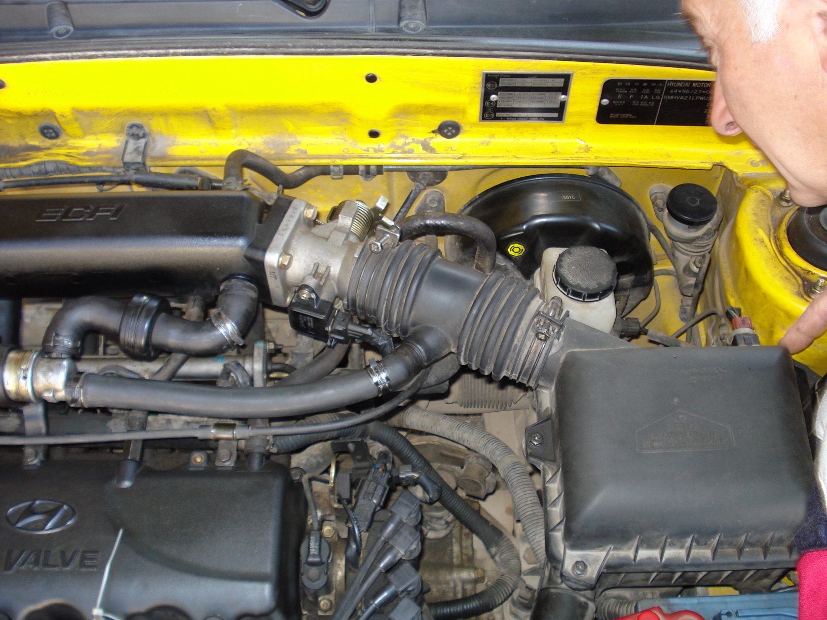

mix
Prispevkov: 29
Napisal/-a mix Pe maj 18, 2007 8:41 am
Še ena slika..
Hvala
mix
Prispevkov: 29
Napisal/-a mix Pe maj 18, 2007 8:43 am
Senzor za merjenje temp. zraka, skrajno desno.
Hvala
