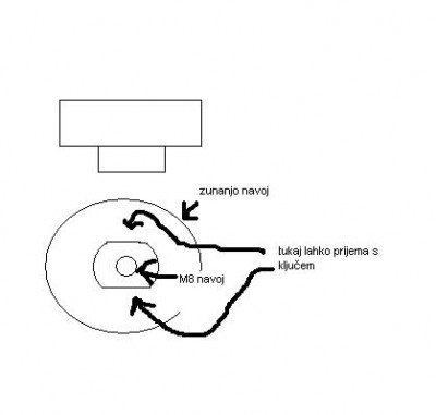

sosed je imel tut ta problem, ker je aluminij.zvrtal je tako zelo vlko luknjo-mislim da okoli fi 22mm.vrezal je navoj in na šihtu podrejal iz železa "vijak" ko je v sredini ime še eno luknjo za vijak M8 in majhen podalšek (pri dolžini) pri tej luknji, kjer je do roba vijaka tist podaljšek malo zbrušen da je lahko prijemal s ključem in je tudi bol sigurno

Myster: hvala za nasvet, ampak je malo prezakomplicirana varijanta.
