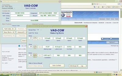

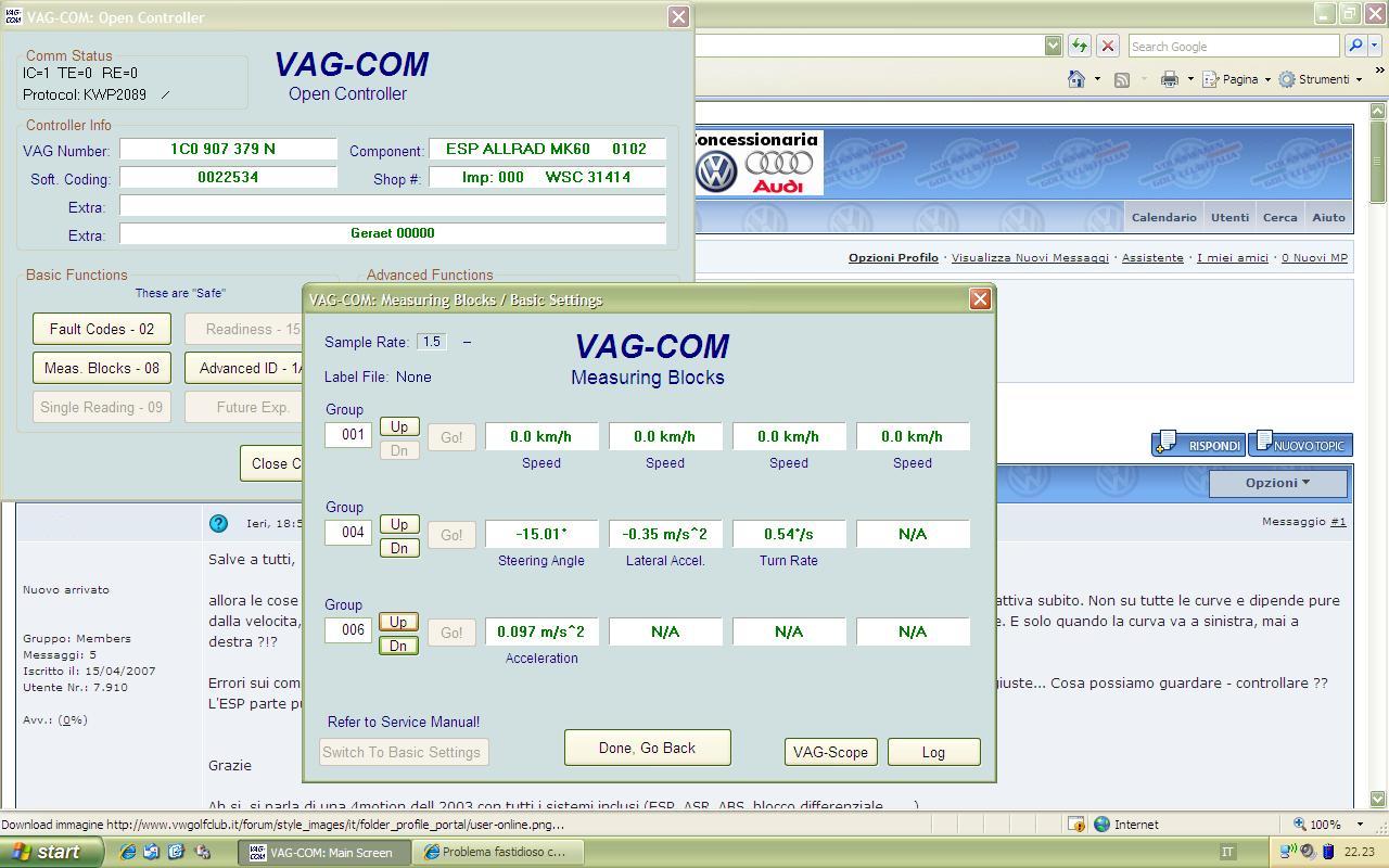

Malo dodatnih informacij. Pri prijatelju sva skupaj priklopila avto na tester (VAG-COM) in kot kaze je vozilo (ugasnjeno in z rocno zategnjeno) ven iz nastavitev. Volan sva nastavila na kot 0°, cepraj je bil ze prej na nicli. Sedaj pa eno tehnicno vprasanje. Kako resetiram na nulto pozicijo senzor stranskih pospeskov in pospeskov na sploh ?!?
Kot je na groupi 1 vidno je vozilo stalo na miru, sodec po drugih dveh grupah pa sem se premikal ?!?
Hvala za odgovore
