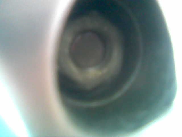

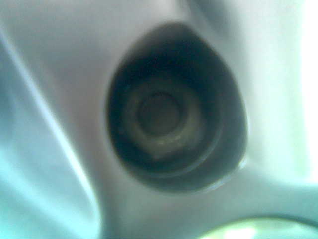

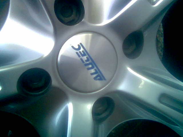

Napisal/-a hous3r To jun 19, 2007 6:47 pm
Pozdrav.
Baleno ima v diskih oz bobnih vijake z zunanjim navojem, ki gledajo ven (cca 3cm) in pa matice za pritrditev, ne pa tako kot večina avtomobilov (cel vijak za pritrditev kolesa).
Jeklena platišča so lepo gor pasala, matica je pokrila cel vijak.
Gor sem dal alu platišča 15" (195/50/15), vendar postane vijak prekratek, saj matica ne prekrije celega vijaka, ampak samo polovico!!!!
Kje dobiti daljše vijake?
Vem da moram potem podreti bobne in diske, zamenjati vijake..
V četrtek imam homologacijo, pa ne vem če me bodo spustili skozi...
Slikano z mobitelom, zato je slabo videt..

... dobiš pri vulkanizerjih ugrezne matice z večjim oziroma daljšim navojem ki ima centralni del tanjši in gre skozi platišče... tako kakor si rešil ti ni dobro tudi zaradi varnosti ... L.p. Mad

Ej, ne ga srat!!! Kje si pa videl matice od železnih platišč na aluplatiščih??? Boš platišče uničil, kupi prave matice (za aluplatišča), pa bo vse v redu. :roll:
Malo poglej bolho ... matice za aluplatišča.

Ne vem zakaj bi klical Odarja za matice če ti v homologacijskih papirjih piše vse.
Potrebuješ matice M12 x 1.25 in 60¨ stopinjski konus, katere ima vsak malo večji vulkanizer .
Razlika je samo katere si boš nabavil - na koncu odprte kot so tvoje ali pa zaprte / slednje veliko lepše izpadejo / ;)
Drugače pa glede tvoje varnosti in drugih v prometu in na koncu še poškodbe konusa platišč / katerega si že poškodoval z namestitvijo matice katera je primerna samo za jeklena platišča saj ima absolutno premalo konusa / čimpreje zamenjaj 8)

hous3r je napisal/-a:Saj pravim da bom menjal vijake, ker z menjanjem samo matic mislim da se stanje ne bo izboljšalo, ali pa se motim?
Rad bi samo homologacijo opravil, da ne bom še enkrat pošiljal vloge in čakal 1 mesec!
Zdaj so platišča gor ampak se ne vozim. Peljal se bom samo tistih 100km, da bom homologacijo opravil, potem dam platišča dol in uredim zadevo.
Zamenjaš samo matice in ne tudi stojnih vijakov . Zato pa imajo matice za alu platišče velik 60¨ stopinjski konus oz pušo itd...odvisno od modela in proizvajalca platišč . ;)
