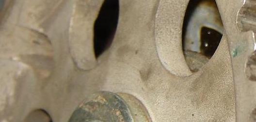

Napisal/-a joztom Po jul 02, 2007 11:52 am
Za tvoj avto sta dva motorja, B4A ali XU5, za zadnjega ti prilagam sliko distribucije.
napi
Prispevkov: 190
Pridružen: Po dec 27, 2004 3:04 pm
Napisal/-a napi Po jul 02, 2007 9:56 pm
sm uštimo, hvala joztom za tvoj trud
