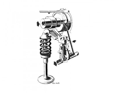

Gre za mercedes 81 letnik 380 SLC. V8 mašina. 8)
Na eni polovici mašine (bloka) se sliši klikanje ventilov (ventila?), na drugi pa ne.
Ventili se poganjajo preko nihajne roke (glej sliko).
Mogoče bom neumno vprašal, ampak se mi zdi, da pri takšnem načinu vodenja ventilov ni dročnikov Imam prav?
Verjetno bo potrebna nastavitev ventilov. Bi lahko bilo še kaj drugega?
Še vedno ne vem glede laufanja brez pokrova ventilov...
Ali lahko zalaufam, pa ne navijam in mi ne bo špricalo, ali pa bo špricalo v vsakem primeru? Lahko kako zamašim dovode olja?

jao, cela FRKA okol enga dekla za ventile, kupi tesnilo, vžgi motor pa poglej, sicer pa ventile nimaš kaj nastavljat ker so samonastavljivi, predn ga vžgeš poglej če je kje več lufta v primerjavimi z ostalimi, mogoče je zatajil tisti modul za nastavitev ventila, ki se sliši.

Glej zaradi mene lahko šravfaš kolkor hočeš. Meni se zdi razlika zamenjat sam npr. zavorne ploščice al pa podret motor. Rad bi sam šraufau motor, pa očitno ne veš, ker sprašuješ, če lahko zamašiš dovode olja, da motor brez olja zariba v par sekundah. Tista dva filmčka ko si gledal na Youtube ne špricata olja zato ker je tak sistem ventilov (klavirture) in pri teh ne šprica olje. Rad bi šraufal ventile pa sploh ne veš kako zgledajo.

Pri motorjih, ki imajo odmično v bloku motorja ( R5 1.1 ali pa JEEP...recimo) ne šprica olje okrog ker pač klaviatura ni mazana pod pritiskom ampak olje počasi priteka po kanalih glave.
Pri motorjih, ki imajo odmično pa v glavi motorja ( nad ventili ( SOHC ali dualOHC motor)) pa se le ta dobesdno kopa v olju ( potopljena je v olje) in takrat pa hudo šprica olje okrog ( primer je R5 1.6D katermu če odpreš pokrov za nalivanje olje med delovanje te dobesedno zalije...). Tak da bi ti po moje orng špricalo med deloavjem.Morjo pa bit mazani saj bi le ti med delovanjem v par obratih zaribali oz. bi v krivulji odmične gredi pustilo sledi, ki bi vplivalo na kasnejše delovanje...... Tvoje početje popolnoma odpade...
Če pa hočeš dober porihtat motor pol pa itak menjaš vse in ko čist vse podereš pa tudi točno videš kater dročnik ali ventil ti zabija.

[DocX] je napisal/-a:Gre za mercedes 81 letnik 380 SLC. V8 mašina. 8)
Ta tip mercedesa ima hidravlično nastavitev ventilov.
