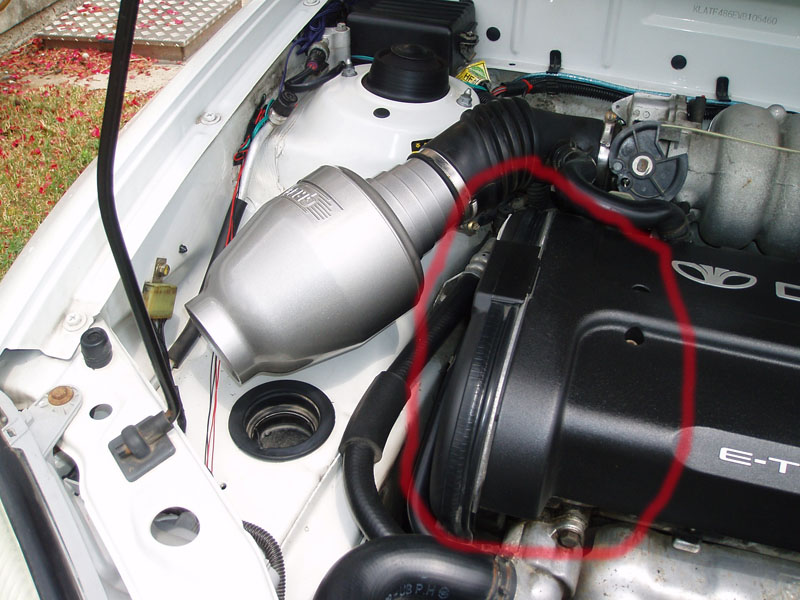

Napisal/-a extreme N Sr avg 15, 2007 11:53 am
ok torej opisem: slisalo se ni nikoli tako, malo glasneje je bilo slisat ventile, ampak to ze odkar se spomnem. zdej pa je zacelo ropotat kot da bi nekaj tolklo po kovini, recimo kot da bi se nekaj premikalo noter, nevem tocno kako opisat, nekajkrat v sekundi enkrat bolj, potem malo bol potiho, pole s5 mocneje udari. v avtu ni slisat, je pa na motorju nekje na levi strani, prilagam sliko.
nekajkrat v sekundi udari, enkrat mocneje, potem nekajkrat manj intenzivno.
vse skupaj pa se je lotilo na zacetku, ko sem ga vzgal po dobrih 3 tednih, v avtu je bilo normalno slisat da je tezje vzgal, oz. prisel na normalne obrate, oce mi je reku da verjetno ni vzgal na vse cilindre, to je pa tudi vse. pa fajn se je pokadilo ozadi.
slika:

Napisal/-a RedBull™ Sr avg 15, 2007 12:06 pm
to ni na levi strani ampak na desni ;) moraš gledati v smeri vožnje :) kaj če ti ropota vodna črpalka? Kdaj si zamenjal jermena ter napeljalce ter vodno črpalko?
