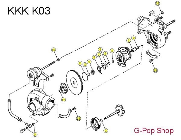

Triker ... Škoda, da nisi napisal prej tisto o lučki in olju ... ker če bi to prej vedel bi se tudi sam takoj odločil za obtožiti turbino - da žre olje ... samo par sekund je potrebno, da brez olja turbina gre ... vzrok so visoki vrtljaji - npr kolega je imel Audi A6 2.5 Tdi zelo nizek enkrat, ko je šel preko železniške proge je bilo okrog tirov zvoženo in je z kolesom zapeljal v luknjo - ker so bili tiri visoko je ko je karoserija zanihala udaril z karterjem po tirnici . V trenutku je razbilo karter in je zasvetila lučka od olja . sicer - ugasnil je takoj motor in tega ni poškodovalo je pa Turbina vseeno šla . avto je imel manj kot 60000 km - turbine so zelo občutljive pri mazanju ! drugič povej takoj vse ... črno kadi ker je turbina opešala in ne da dovolj zraka in zato imaš preveč nafte ... poglej tudi da nimaš kje po ceveh od zraka kaj odpuščeno (prirobnice) ali kako luknjo kjer piha ven ...
Že ko si omenil Be-ja včasih dobiš dobro turbino za dosti manj kakor te bi stala obnova turbine poskusi poklicati Janija Trčka (Be-ja) pa še Andreja Župevca azupevc@gmail.com mehanika iz Krškega ki prodaja nove in rabljana turbine vzel sem jo za svoj A4 pri njem novo za 600 eur obnova bi me sicer stala 450 pa sem raje vzel novo ker ni bilo neke velike razlike ... turbina še dela :-) L.p. Max
