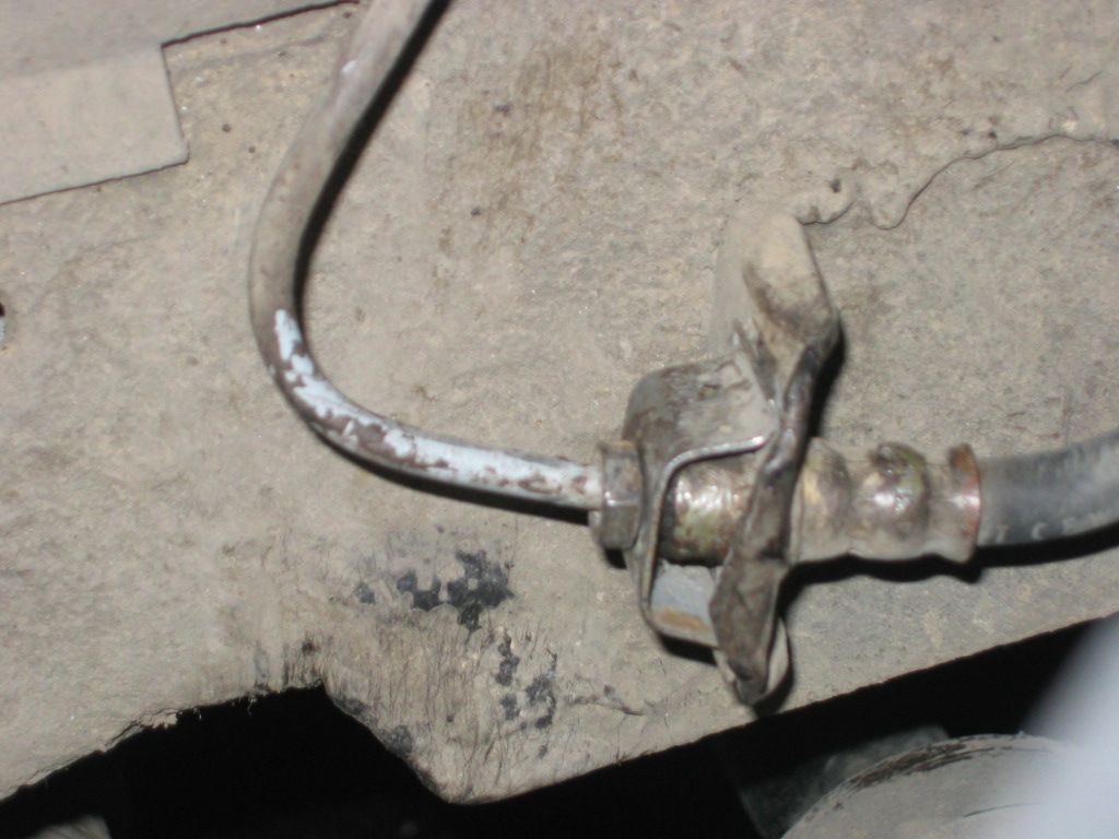

Ko sem danes hotel zamenjat prednjo zavorno cev pri Renault 5 se mi je pojavila naslednja težavica! Tam kjer je pritrjena kovinska cev, oz. ko preide kovinska cev na gumijasto zavorno cev (lajtunga) je matica ki se odvije da se zamenja gumijasta zavorna cev.Ko sem malo odvil matico sem opazil da se suče kovinska cev skupaj z matico!!!! Upam da sem razuljivo nakazal problem, hvala vsem ki boste odpisali!!!
...prilagam sliko !!!!!!

Jaz sem ob enakem problemu najprej med matico in cev našprical WD-40, pustil pol ure, potem pa še z vročim zrakom zadevo močno pregrel. Z malo občutka se je nato dalo odtegniti.

heh......... jaz sem točno tako težavo reševal tri dni..... trdi zapored sem šprical in polival z oljem.... nato je stvar le popustila....
Ali boš ponovil ali pa boš segrel.

Pametnejši popusti :lol: :P :-P
Drugače pa kupi mazilo v spreju "Krovn"
in pošpricaj,malo počakaj, nato pa počasi razmigaj in bi moglo it! meni je uspelo

odtrgaš lajtngo in jo odšravfaš še na glavnem cilindru in neseš naredit novo,stroška je 5-10 € samo odvisno je iz kje si jaz ki sem iz LJ take stvari trešujem pri www.prit.si

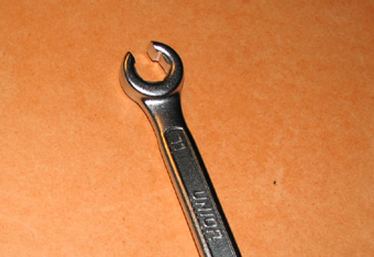

Edit: dodajam še primer ključa (št. 11) za vijačenje zavornih cevi.

Če ne bo takoj spustila dobi nekje tisti mali plinski gorilec na kartuše in segrej.Reno zna bit problematičen,ker so cevi plastificirane ko pa tisto plastiko skuri (pod matico) pa se odšravfa brez problema.

V koliko se bo grelo z odprtim ognjem se poškoduje flexibilna zavorna cev. Flexibilno zavorno cev odvijte na drugi strani in jo lepo odvijete, nato pa matico pogrejete. Je malo več dela, a se lepo reši. Lahko pa tudi uporabite rešitev od uporabnika @čare, in odsekate cev, ter vam v Pritu naredijo novo.

Jaz sem imel v mislih odvijanje cevi z regulatorja zavornega učinka, kjer so prisotne le 4 kovinske cevi.
Torej v tem primeru poskusim z občutkom (s ključem na zgornji sliki) odviti matice, ki jih že nekaj časa špricam z WD-jem.
V kolikor ne bo šlo je primerno da to malo ogrejem na ~ 200°C ? ... skrbi me le da se nebi pregrel kak del v zavornem regulatorju.
