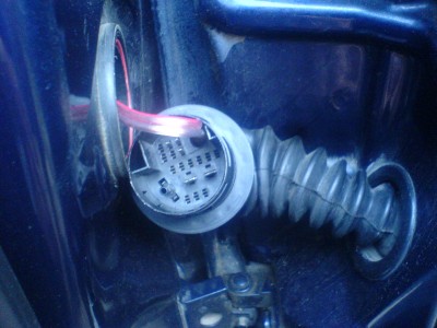

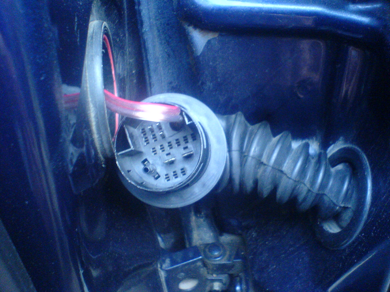

Čisto enostavno tam kjer imaš konektor za el. šipe in centralno imaš še par lukenj prostih, če so ti premajhne samo malo povrtaš. Glej sliko

Hmm nevem če te prav razumem. No ti bom povedal kako sem jst naredil. tisti konektor odviješ (je na navoj) in dobiš to kar je na sliki, potem sem povečal luknjo z navadnim bat. vrtalnikom. iz vrat sem povlekel žico skozi ta konektor in povlekel kabel skozi amaturko. Isto nardiš na drugi strani.

ma ti si ta konektor odvil iz zunanje ali notranje strani.ker sem probal iz zunanje pa ne gre dol.gre na trdo.

Napisal/-a fricko1 To sep 18, 2007 6:00 pm
iz zunanje strani, ja če ga nisi še nikoli zna bit da gre na trdo (umazanija,...)

Napisal/-a mato88 To sep 18, 2007 6:15 pm
in s čim si ga odšraufal z roko ali s čim drugim?đHvala za odg in tvoje potrplenje

Napisal/-a fricko1 To sep 18, 2007 6:21 pm
z roko, če ne gre lahko s kombinirkami. Ne sej ni panike zato smo tukaj da si pomagamo.

Napisal/-a mato88 Sr sep 19, 2007 7:12 am
še nekaj da te uprašam.Mi lahko pošlješ sliko ko je ta konektorček v vratih in mi narišeš kateri del naj obrnem, ker jst mam malenkost drugače kot ti.
