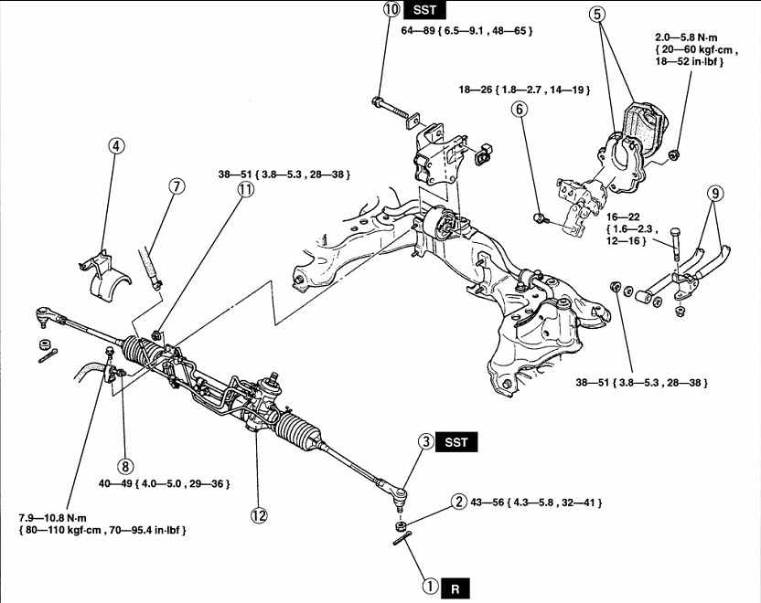

Dodal sem še sliko, kako izgleda celoten steering sistem, če komu kaj pomaga.

Kaj sploh rabiš?
po napisanem izgleda kot da rabiš homokinetična zgloba polosi.... po slikah pa rabiš zgloba volanskega mehanizma - 2 različni stvari - 2 različni ceni - 2 različna postopka.

Ja na tisti sliki so druge stvari gor, ne homokinetični :lol:

Sliko volanskega sistema sem dal zato, ker je Mad omenjal določene izvedbe podvozij, kjer je potrebno pri menjavi zglobov odklipiti še volansko os in podobno. Ciljal sem bolj na to, da bi mi kdo na podlagi slike lahko povedal, ali je tak postopek potreben ali ne.
