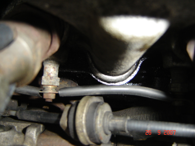

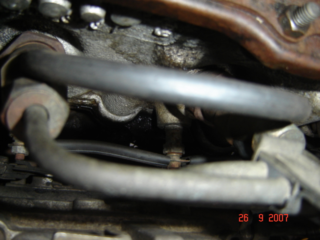

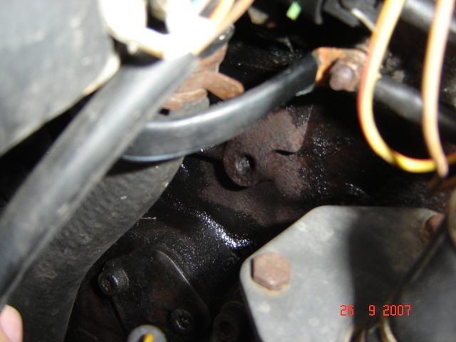

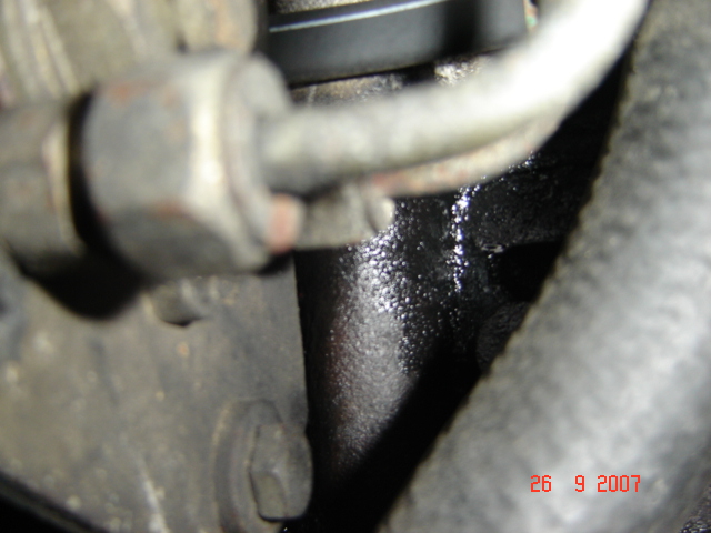

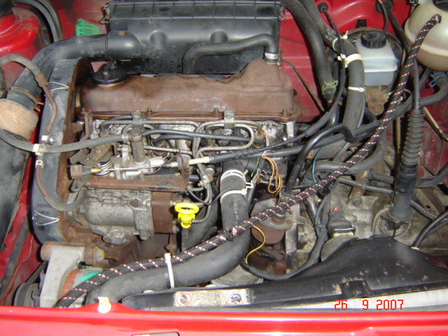

V prostem teku mi nekaj ropota, ko stisnem sklopko zvok zgine, ko je avto mrzu se v prostem teku ni sliši, zvok je nekak takole tktktktktktkt samo, da je bolj tekoč. Po ugotovitvah naj bi bil potisni ležaj, ko sem avto kupoval tega zvoka ni blo.
In drugi problem je, da mi pri tesnilu glave pušča po rahlo neka tekočina po dveh toužnt km mi je tok stekl ven, da je po bloku na 20 cm dolgo mastno mal čudn ampak tako je vidt, kaj bo tesnilo šlo po gobe, vode mi drugače ne pije, mehurčkov tud ni v sistemu sem ravno zadnjič gledal, edin za olje pa še nisem čist prepričan notr ga je dost, drugač motor mrzu vžiga, topu po pol ure vžiga takoj, nikjer se ne kadi, če prtisnem na mestu gas do konca se bl mal pokadi ven iz avspuha, pleh ej vredu....

Porkadijo sonček...kwa je pa ta tema ---> http://www.avtomobilizem.com/forum/view ... hp?t=56172 Pejt do mehanika,pa ko bo mel na dvojki menjalnik dol,poglej kako ima narejeno glede potisnega ležaja... tko da... ta se ti zihr ne sliš.
Tist k ti mal solzi,se pa ne sekiri... ni panike... teraj dalje.... mal more bit mastno,da ne rjavi :)
