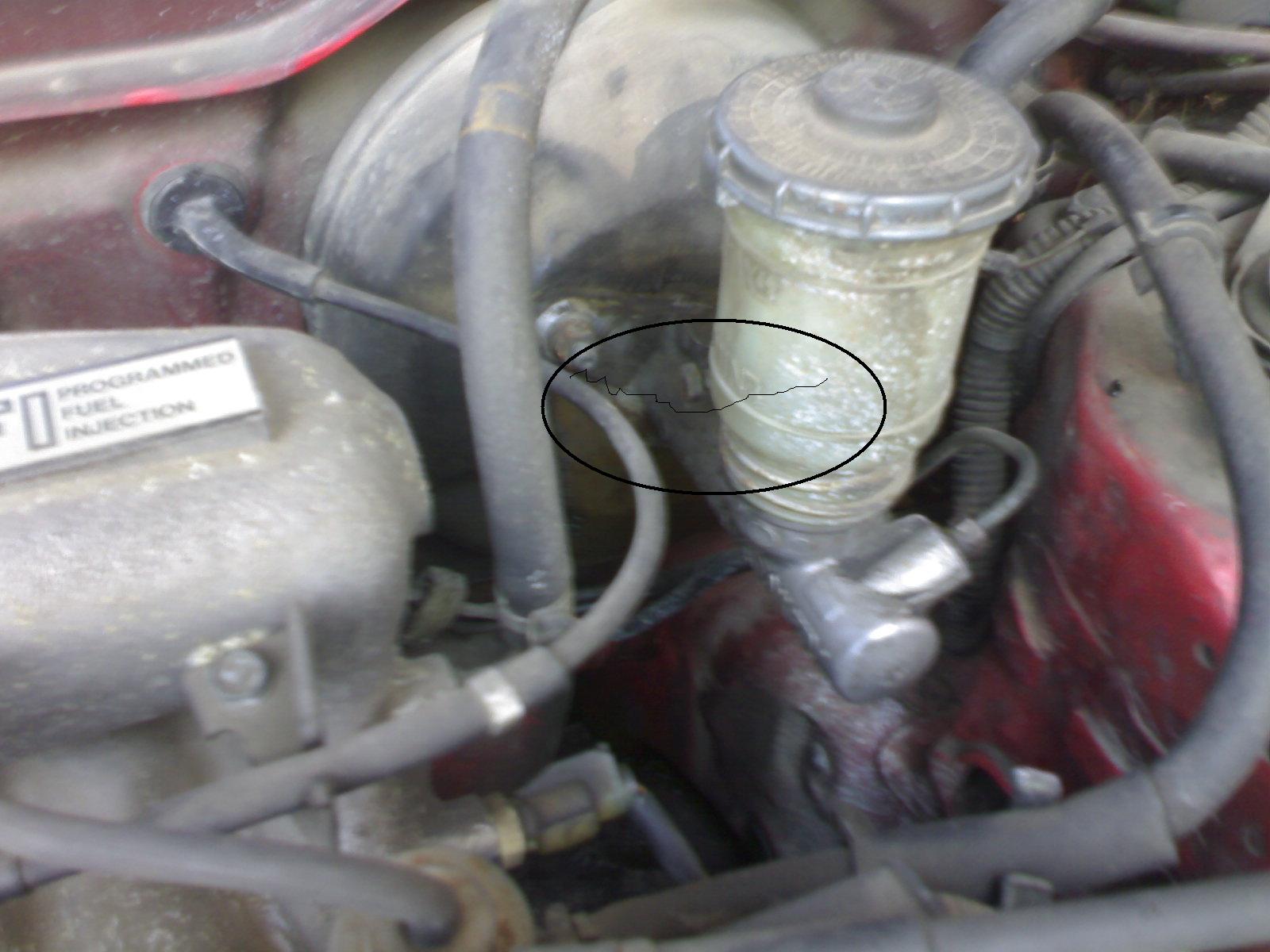

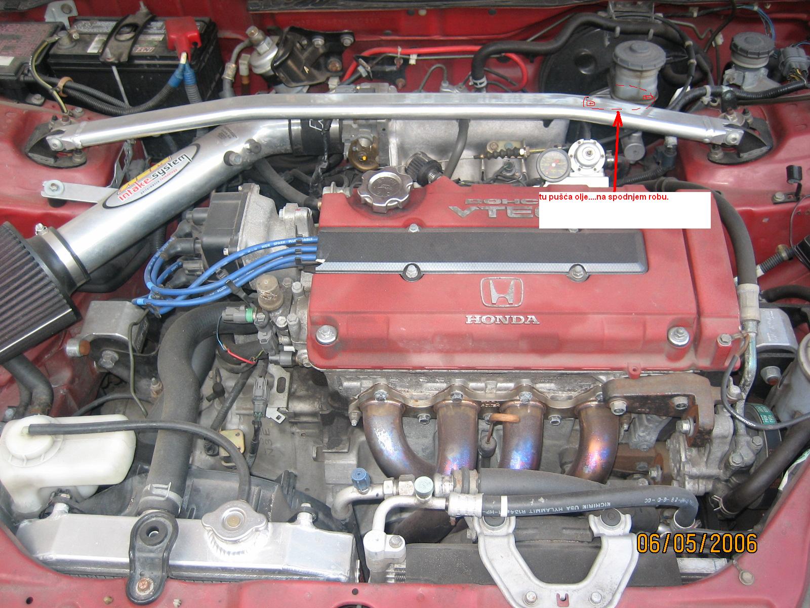

Pozdravljeni, kot je iz naslova razvidno mi pušča zavorno olje, ne tako, da bi stekel ven, ampak dovolj, da ga moram enkrat na dva meseca iz min dolit na maksimum....
Na random sliki, ki sem jo našel na netu, sem obkrožil in dorisal z rdečo (ker nism najdu normalne slike, ta ma pa še uno štango čez)kje mi pušča za lažjo prestavo.
Pušča mi točno iza spodnjega roba tiste zadeve, ki sem jo z rdečo poudaril (ker je skrita zadej), tako, da zgleda kot bi bila kaka dihtnga zanič, ampak nisem siguren...
Upam, da se znajde kdo iz te slike oz., da ve kaj mislim...
Zanima me, če mi lahko kdo od vas nekak z zagotovostjo pove, kaj bi tu res bilo zanič in koliko bi me prišlo to popravilo (seveda od oka, za preddstavo)...avto je usega skup vreden enih 200eu pa nebi rad metal kakih velkih dnarov vanj....
hvala za pomočin lp,
jure

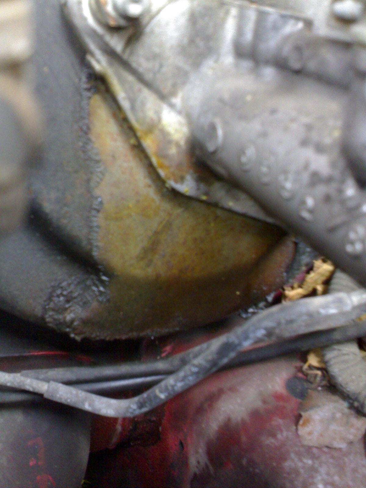

no, da bo boljša predstava sem slikal dejansko zadevo...žal z mobilnim telefonom, zato ni kvaliteta neka jaka....slikano od blizu in daleč...

Napisal/-a Pavka Sr okt 17, 2007 11:15 am
Pušča glavni zavorni valj. Tega bo treba menjati

Napisal/-a SamoK Sr okt 17, 2007 11:16 am
malo dihtmase okrog namazi pa je to to! se prej pa z nitrotom spuci vredi! najcenejsa varjanta.

Napisal/-a Voith Sr okt 17, 2007 12:11 pm
SamoK je napisal/-a:malo dihtmase okrog namazi pa je to to! se prej pa z nitrotom spuci vredi! najcenejsa varjanta.
in pol bo olje teku v servo boben. super resitev :)
z zavornim cilindrom se ni dobr zajebavat ker ce ti bo enkat pr 100 popustu ti bo zal da nisi novga kupu. cilindr je ene 50~100 evrov in je vredn vsazga centa. pac bo honda pol vredna 300 evrov.

Napisal/-a abbe Sr okt 17, 2007 1:38 pm
jst sm ga menjau pr hyundaiu pa je biu 200 eur.tko da zna bit kr draga zadeva to.
ampak naus valda na bremzah sparau

Napisal/-a Pavka Sr okt 17, 2007 6:33 pm
Gradbeniki naj dajejo nasvete o gradbenem materijalu!! Če zatesniš tam okoli nisi naredil ničesar.Spuščajo gumice glavnega zavornega valja!!! Gumic verjetno ne bo nikjer dobil, dobi pa se celoten valj - cena??? - z stališča varnosti je minimalna

Napisal/-a rover416 Sr okt 17, 2007 9:05 pm
kupim jst avto.pa si resen tezva povej pametno ceno.sm resen. vidim da ma b16a1 motor.super stroj :D drgac pa pusca zavroni cilinder glavni. dobis poceni zadevo.mislim pa da sede od vecina civicov ali crx ee8 ed9 sigurn
