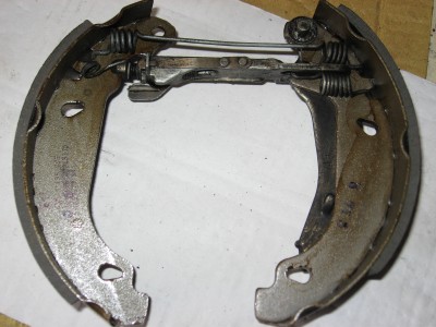

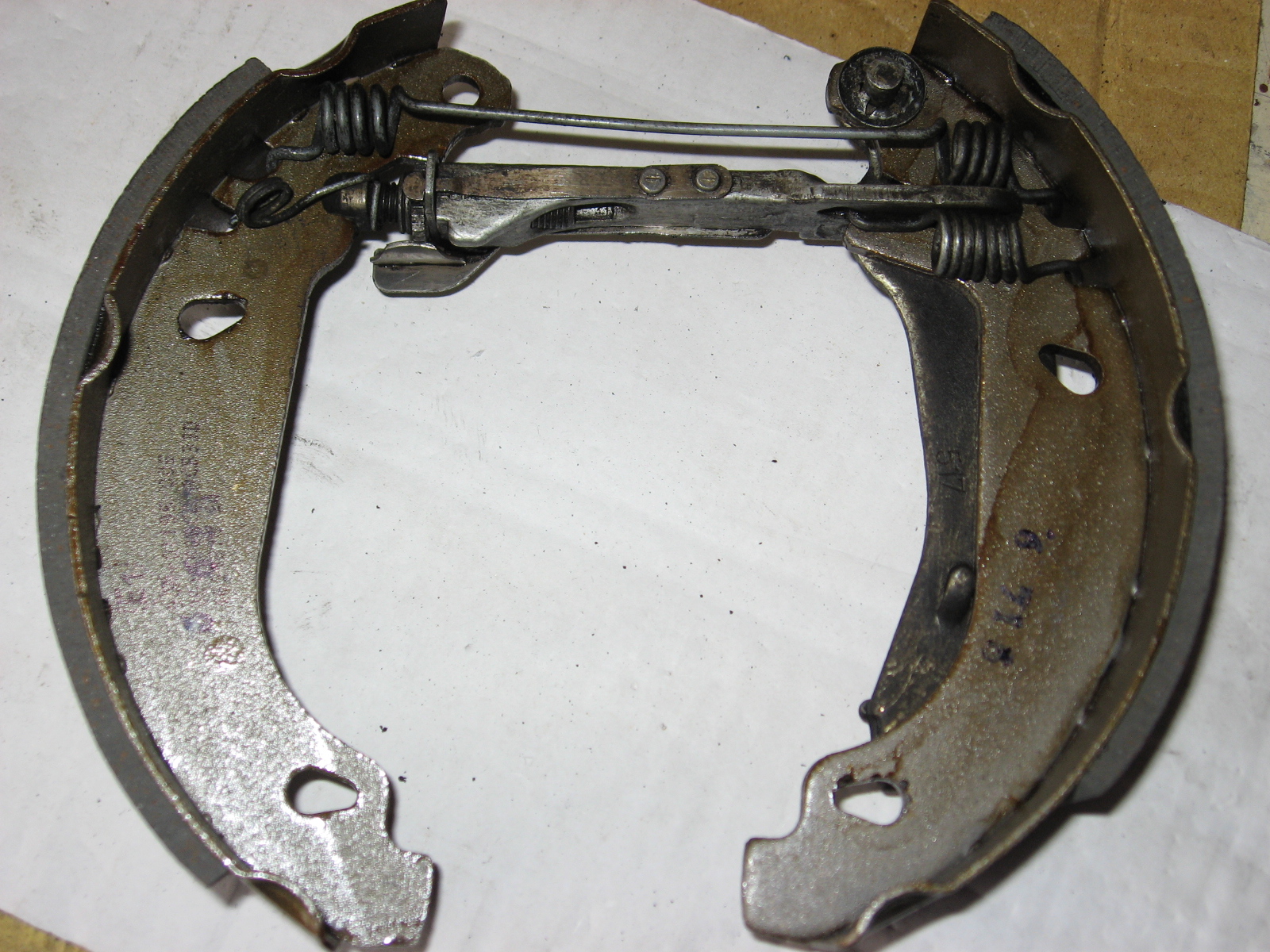

ku staviš nazaj bobne gor morajo biti čeljusti čimbližje bobnu....se tako najhitreje naštima ročna
drugače kakor so ti svetovali...zateguj ročno in boš vidu če je kaj bolje
drugače...kula dol..bubne dol..pa ročno naštimat 8)
evo tle maš še slikco če vidiš če si prov nazaj sestavil :D

Tam ko pride not zajla v boben maš en samonastavljiv sistem... ki ga moraš, ko delaš pakne gor ( in ko so narjene gor) mal ročno zašpanat.Tako da so pakne čist na bobnu.... ko probaš mora drset po bobnu ampak ne sme pa štekat..... daš boben gor.... probaš vedno prvo nožno bremzo... in če ta dobro prime pa ti vseen še ročna prime previsoko....maš pod avto na sredini en vijak ( na katerga pride zajla od ročne) zategnep tist vijak ( s tem štelaš zajlo za ročno) in ko začne nekje na tretjem zobu prijemat je dovolj.
