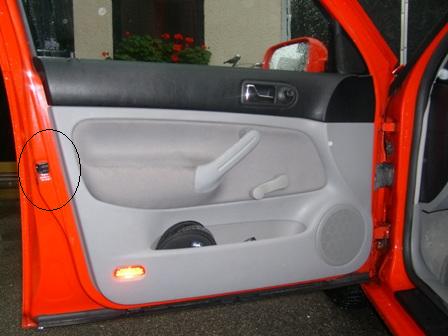

Vem da misliš na luč za osvetljevanje kabine, ampak te sprašujem če se pri odprtih sprednjih vratih posveti lučka na armaturki za opozarjanje na odprta vrata. Zato ker je ta lučka vezana na enako stikalo ko luči za osvetljevanje. In če nič od tega ne deluje, potem je problem v stikalu. To stikalo pa se nahaja v zaklepnem mehanizmu vrat.

Tut men je to crknl na leonu, pa pravjo da je šou en stikal tm na ključavnici. Cena novga je tm cca 100 Eur za leona, sej za boro je tut tm nekje pa pol še montaža.

Tem stikalom se reče mikrostikalo in se ga posebej na servisu ne da kupiti. Zamenjajo cel motorček - vsaj tako je bilo, ko sem jaz reševal svoj problem.
Ni pa rečeno, da je stikalo fuč. jaz sem imel recimo oksidirano vezje v motorčku. Naredil sem bypass 2 prekinjenih tokokrogov in zadeva še danes deluje bp.
pa še to... Porihtaj to napako čimprej, ker če računalnik ne zazna, da so vrata odprta, ne bo zaznal tudi, ko jih bo kdo na silo odprl in ko bi moral alarm tulit, bo tiho...
