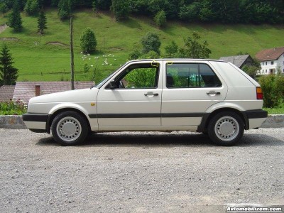

lep pozdrav mene pa zanima naslednje rad bi izoliral vsa vrata na golfu 2 ker je stara izolacija neuporabna sedaj me pa zanima s čim bi bilo najboljše izolirati
zanima me pa še če gdo mogoče ve kje se dajo dobiti gumice za okoli vrat
in pa okoli stekel nove hvala za odgovore

a nimajo takih stvari v merkurju? sicer niso prav za avto...delo pa dobro opravi :P

Vprašaj v kaki trgovini z deli za traktorje in podobno mehanizacijo - namreč za tesnenje vrat in stekel pri traktorjih in delovnih strojih se uporabljajo podobne gume, ki so v takih trgovinah zagotovo cenejše kot pri pooblaščenem servisu in podobnih. Tu v eni trgovini zraven mene, je guma za okoli stekla po 4 € na tekoči meter.

armaflex

za gumo okoli vrat poglej na kak odpad se dobijo še zelo dobro ohranjene.

OD znotraj izoliraš vrate z voskom ;)
No js še med vosek mešam sevda malo izolacije za podvozje...

vem ja da se izolira s voskom sam js mislim ono izolacijo ki je na pleh zalimana pol pride pa tapeta gor na vrate orginal je neki polivinil novejši avti imajo pa tako penasto izolacijo

Ahha pol pa kr navadno folijo lepo izrežeš in jo z dihtmaso gor nalimaš ;)

Jaz bi na tvojem mestu vrata (pleh) izoliral s samolepilnimi bitumenskimi ploščami.

če milš gume k je med stikom med vrati pa karoserijo.. nimaš kej druzga kot pa menat za novo ... lahko s purpenom lukne zaliješ.. samo pazi da ne pretiravaš da ti ne odpre vrat..
to je naredu en k ma hondo tablca HUDOOOO baje .. tko sem slišu..
kej več pa nimaš za narest..
samo še požarna stena dodatna izolacija .. pa pod..
lahko tudi strop samo nevem kok je kej effekta.. no nekej bo sigurn..
to je pa več al manj vse..

Ta stvar ni ok,škoda dnara ;)
Vosek taboljše ker vrata če začnejo rustat rustajo spodaj al pa po kašnih robovih,tam pa vsepovsod prideš z voskom zravn tak da vosek zakon,te bitumenske plate pa se sam gor nalimajo in nimajo nobene vloge...

sori ja .. sm vidu da si označu na sliki ..
ja to je najbol da kupš kake nove..
ker na odpadu tut če so v dobrem stanju so vrjetn slabe.. in preparene.. tko da prov velike razlike ne bo
drugač pa najbol je da dodatno izoliraš požarno steno in pa pod ter strop..
pa boš vidu da bo razlika več kot očitna..

jest bi raj keko volno podobno stekleni volni.. al pa kej kot vosek .. ker usen .. dobr neboš pač udarju po tem ampak .. je možno da popoka.. itd. pa se ti vlaga ujamo not vn pa ne gre ;)
poleg tega je pa polet v avtu lahko tut do 50stopin.. in vosek .. hmm ... lahko rata dokaj mehak.. nevem pa na kateri temp se topi..

Hja, sem mislil, da hoče bolj zvočno izolirat :oops:
Ja, če je pa mišljeno za zaščito proti rji, potem so pa druge stvari res boljše.

glede gumic je pa tak js bi rad nove sam kje jih nabavit js sprašujem ?
kot drugo ja js mislim uno izolacijo ko je orginal gor ki je s silikonom gor prlimana pa to smo že porihtal tak da izolacija je rešena sm u firmi nabavo protizvočno samolepilno izolacijo isti efekt pa še zvok zadržuje da se ne bo še tist mal muske vn čul ko bo not haha :P hvala . l.p.aleš

Kaj v acvtotrgovinah jih nimajo?
Če ne pa na uradni servis pejt da jih naročijo,ali pa če na odpadu na kašnem najdeš še kake dobre,sam to bo teška...
