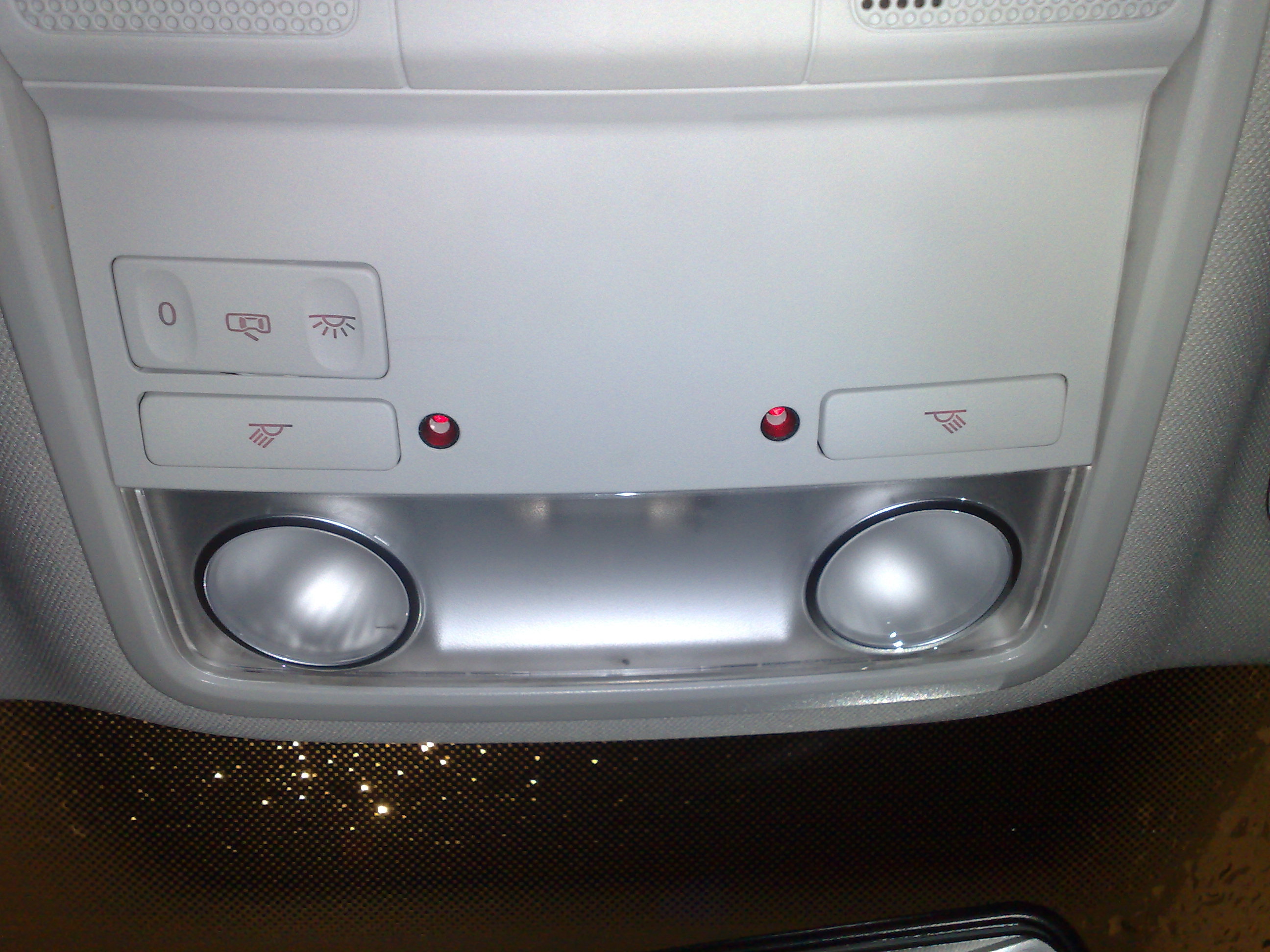

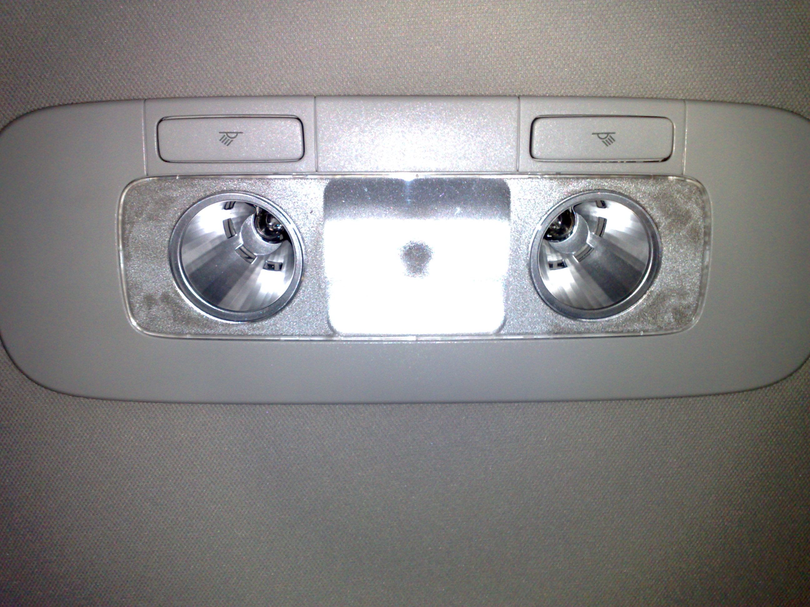

Še dve vprašanji glede mojega golfka in sicer me zanima:
A imate zadnje bralne lučke v golfu rdeče osvetljene tako kot prve,ali pač niso rasvetljene?Opazil sem namreč da pri meni niso, prilagam sliki...

Prve lučke-> je videti da je mal rdeče
Zadnje lučke

Te rdeče lučke spredaj so "ambientalna osvetljitev", ki z difuzno rdečo svetlobo ponoči osvetlijo prestavno ročico (podobne lučke so tudi v vratnih kljukah). In te rdeče lučke so samo pri sprednjih bralnih lučkah (zadaj jih pa ni).

P.S kar se pa tiče rdeče diode zadaj = 5 minut dela, pa maš not (v Conradu kupiš dve ustrezni diodi, razdreš lučko, snameš plastiko, ter na obstoječi kabel, ki je pod elektriko na vsaki lučki posebaj priklopiš diode) ....prej pa v plastiko seveda adekvatne luknjice zvrtaš....

No glede lučk se mi je zdelo da bo kaj podobnega, je možno pač da bi bila ta rdeča svetloba moteča za potnike zadaj.
