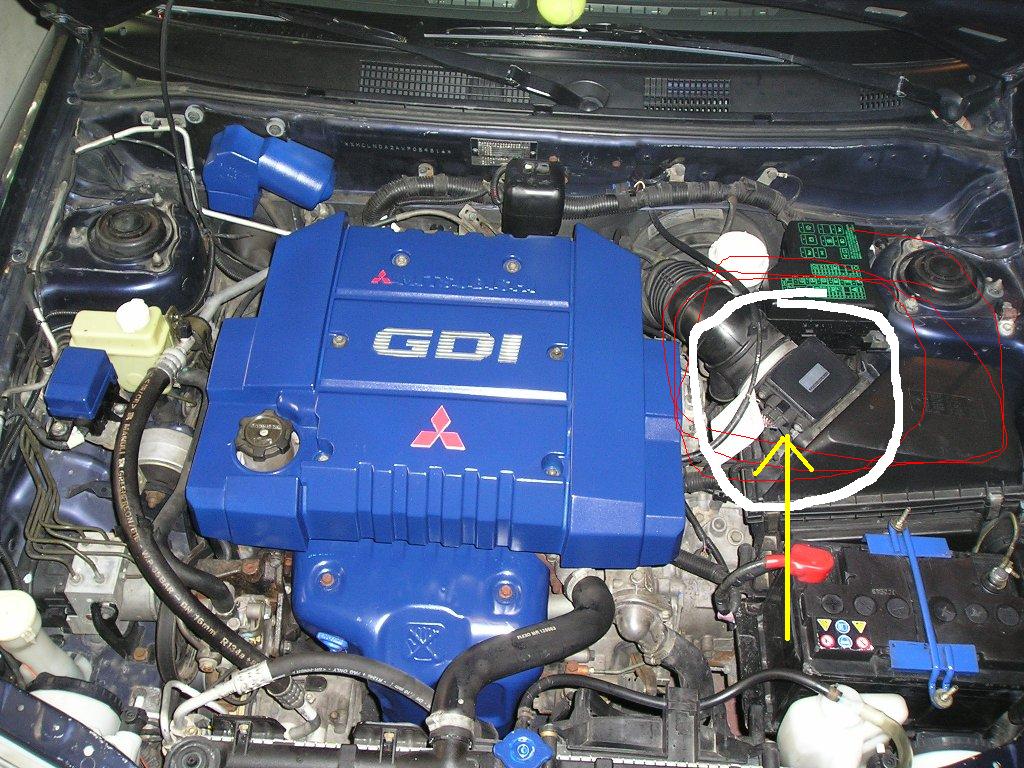

se opravičujem za napakico....kolega mi je reku da je filter PRED tipalom...
http://www.mitsubishiclub.cz/graphics/o ... ormodr.JPG
taka je notr(slika iz neta)..za lažjo predstavo

slavcdklavc
Prispevkov: 140
Pridružen: Sr okt 17, 2007 2:36 pm
Napisal/-a slavcdklavc Sr jan 09, 2008 10:40 pm
Tale stvar je tu z razlogom. Tu se skriva škratek nagajalček (senzor, tipalo, ali kakor že hočeš poimenovat)

pa tko snameš filterškatlo iz luftmesra (to je tista škatla prec za filterboxom) ki je najbrž prišravfana skupaj iz notranje strani filterkište pol pa vzameš papir pa narediš obris luftmesra in le tega preneseš na pleh in maš prirobnico narejeno potem pa še cev prišvsaš na prirobnico in je to to.Problem se pojavi ko moraš najbrž iz kvdratne luknje naredit okroglo da sede filter gor(reducirka) sicer pa naj pokliče u A3M tam so včasih mel take stvari

Tega ne smes kr odklopit pa v omaro vrzt..ker ta senzor posilja podatke ECU-ju..tk da, ce hoces obdrzat tisto stock crno cev, mores od senzorja naprej cev potegnat pa na cev filter dat ali pa tisto cev tut novo napeljes..v glavnem: ta senzor more bit med filtrom pa dusilno loputo..
