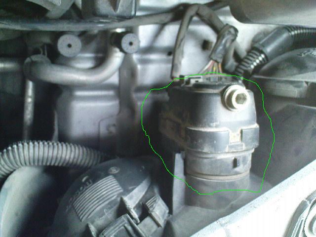

Pozdravljeni
mtki so na 406 pregorele leve zarnice parkirna in kratka ....kratko sem zamenju parkirno pa ne znam??
slikica kdo ve kašna fora je za dol snet ker neb rad kej polomu pa še zima je k plastika rada poka :roll:
slikica
pugi405
Prispevkov: 1970
Napisal/-a pugi405 Ne dec 13, 2009 1:21 pm
Ne prčkaj tam, kjer si obkrožu :roll: . Po tistim je motorček za el. nastavitev višine svetl. snopa. Parkirna se nahaja pod pokrovom levo od označenega z zeleno.

Napisal/-a Matjaž87 Ne dec 13, 2009 10:14 pm
Jao pa res... oops hvala
