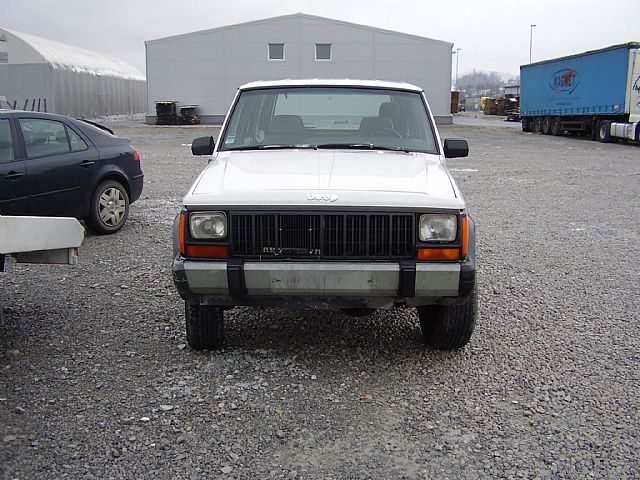

Ker pač nesreča ne počiva sem mel dans neljubo izkušnjo.....V preglednem levem ovinku se je vame zaletel tip z vitaro.....Z njegovim prednjim delom je trčil točno v moj bok (v prednji blatnik in kolo).
Po hitrem pregledu je zvit oz. uničen blatnik...počena posoda za vitrex..počena luč,maska in pa na hitro zvita roka ali vpetje....
Avtek se sicer pelje naravnost vendar moraš volan držat zasukan za 180 stopinj da gre avto naravnost... prav tako je pri končni položaja volana v eno smer manjši kot zavijanja.... sklepam da je premaknilo sprednje komplet premo v desno....

je premaknilo prednjo os v desno....Glede na to smatram da je zvilo panhardov drog ( avto tudi malo poplesava po cesti). Zaj pa glede na to da so prednje roke vpete v gumi pušah sklepam , da se prednja os lahko pomika levo-desno in jo na mestu drži prav omenjeni drog.Torej je po takem sklepanju zvilo samo ta drog? resno upam....Je pa videt da je prednjo os ob udarcu konkretno premaknilo... zabilo jo je namreč v karter (dif je rukno v karter) in je zvilo rob karterje...nič dramatičnega a vendar....

To bo ocenjena totalka. Dobil boš tam okoli 1200 do 1600 evrov, tako da bi jaz na tvojem mestu poklical jadralca in se zmenil za ceno okol 800 do 1000 evrov za cel prvi most(most, diferencial, amortizeji, fedri, panhard, vpetja, končniki, lajtnge, diski) skupaj z volanskim polžem - kliči jadralca ima ravno oglas za te dele. (sej veš na kterem forumu). Ima pa tudi blatnike na zalogi, tako da lahko vse menjaš.
Most potem že sestavljen samo našraufaš na svoj avto in povežeš s kardanom in povežeš lajtnge za bremze. Daš gor svoje ploščice in kak končnik, če je tukaj kakšen zanič in imaš vse poštimano. Tm okol 3 urce dela. Hkrati pa še zamenjaš blatnik(je prišraufan, tako da je menjava reda par 10 minut).
Svoj most pa obdrži in sam poštimaj, pa imaš za naslednjo nesrečo (ponavadi, če imaš na zalogi, to potem ne crkne) al pa če boš kdaj rabil kaj iz njega - recimo diferencial, polosovine ali kaj podobnega.
