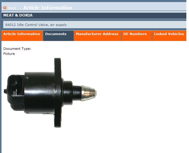

Zdaj veš kaj je in ne jamraj, ampak sčisti motorček, v najslabšem primeru pa novega (Copex d.o.o.) Sčistiš ga tako, da ga snameš in namočiš v čistilo za fergazerje za četrt ure (npr. STP v Sparu), dobro spihaš, preveriš kontakte na dovodu in nazaj zmontiraš. Notri so se nabrale usedline od iberlaufa. To ni samo ali pretežno na Peugeotu ampak na vseh avtih podobno. Če imaš Magnetti Marelli motorček, pazi na pozicijo tesnila koničnega batka, da je ne poškoduješ.

In kje je ta motorček? :cry: Nisi namreč napisal, kje se nahaja...pa misliš da je sigurno ta motorček kriv, glede na to da v prostem teku ni nobenih težav z motorjem(se pri prostem teku nič ne sliši oziroma čuti)?

Ko spustiš gas, elektrostikalo, vsi mu rečejo potenciometer na loputi, vklopi regulator prostega teka, ki skrbi, da motor teče na ene 700 obratih. Lociran je na sesalnem kolektorju blizu lopute. Če ne veš za kaj gre, prepusti to bolj izkušenemu.

Za ugašanje, spreminjanje rpm motorja ali cukanje je lahko več krivcev:
- kisikova sonda
- senzor temperature motorja
- okvarjena ali zapacana dušilna loputa
- okvarjen ali zapacan motorček prostega teka
Prve dva se lahko preveri s testerjem, v večini primerov je potrebna menjava. Slednje dva pa v večini potrebujejo samo čiščenje ( nekatere tipe dušilnih loput je potrebno po čiščenju nastaviti )
