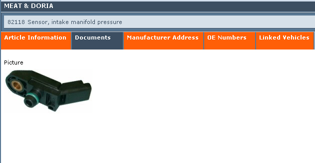

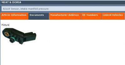

Peugeot 106 16 soupapes ima samo Magnetti Marelli računalnik, nekdo te je nategnil. če se slabo odziva na gas je kriv podtlačni regulator, ta avto nima LMM kot hrošči in dekawejci. Relativno poceni kos pri Copex. Model od tvojega avta je Meat&Doria 82118. Zamenjati sveče za NGK in očistiti kabljne s cunjo natopljeno z WD40 je koristno. Preglej zeleni O-ring na potlačnem regulatorju, če je cel. Prilagam sliko. Če še teče s preveč bencina je lahko tudi senzor vstopnega zraka. Ljudje, skregani s tehniko, snemajo originalni filter in poškodujejo ta sivi senzor, nenavadne oblike.
