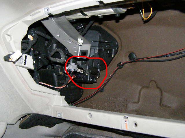

No, in danes se je začelo pri meni: prejle se vsedem v avto in med vožnjo začne pihati na vso moč ventilacija. prikaz na simbolu za ventilacijo je nič, kot da je ugasnjen in ne trza na ukaze . ECO opcije se ne da prižgati, samo AUTO in kroženje notranjega zraka.... je možno da je šel regulator? Pa pogovarjali ste se, da se da zadeva popraviti. Kako? Bom jutri pogledal pod sončno (če ne bo snega) svetlobo, pa javim kako in kaj....
jebelacesta
pa še slika, če kdo bolj podrobno ve, o čem govorim...

Šou ti je edn izmed uporov na elektroniki, nič kaj extra zadeva. Se da popravit.

Šla sta ti dva tranzistorja BDX66C ali MJ11015. To je klasika PSA. Če bi res vprašal na Citroen forumu bi ti to takoj povedali. Tudi originalna tranzistorja se dobi v IC-ju. Če nisi vešč menjave in razdiranja boš plačal kot prešič, pa naj Kogovšek ali Citroen, ker menjajo modul brez veze.

Potem pošlji sliko vezja, pa mogoče najdeva rešitev.
