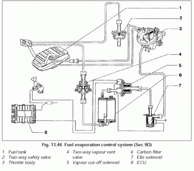

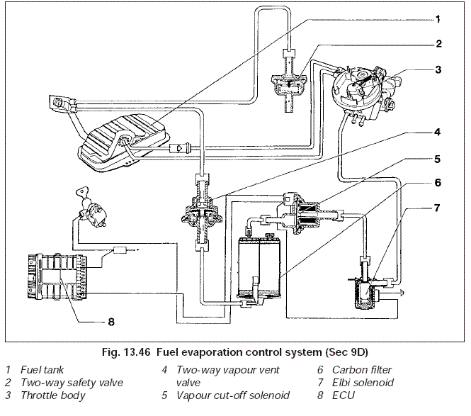

Takole izgleda ta dodatna oprema:
Sicer je shema od Unota, a je enak sistem pri vseh avtih tega letnika, ki so opremljeni z Boschevim monotronic vbrizgom: Punto 1, Tipo, clio, polo, golf, passat, felicija itd
