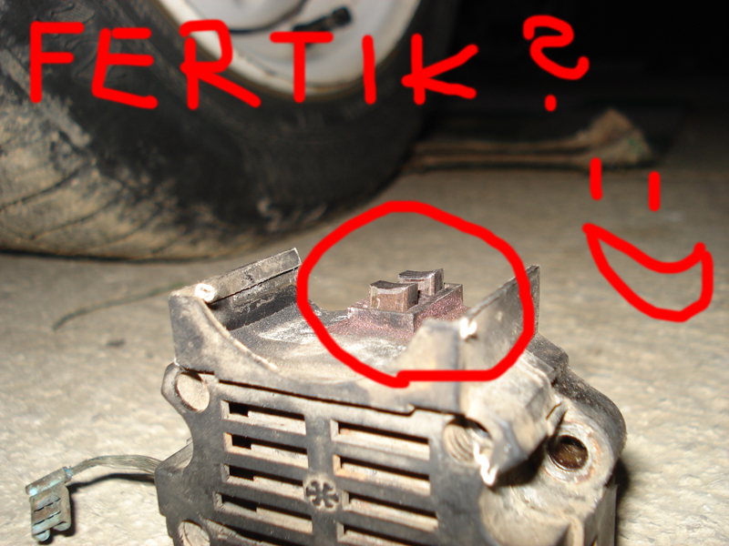

Torej lep pozdrav! Včeraj sem se peljal in nato opazil da je števec slabo osvetljen, da radiu zmankuje basov, da luči slabo svetijo... Vse skupaj je prišlo celo tako daleč da mi je avto ugasnlil kljub ugasnjenim lučem in vsem drugem. Pred tem ko se mi je to zgodilo sem avto pral in jaz sumim kratek stik ali pa altenator.
Ni mi pa jasno da ima akumolator komaj 6V ko avto laufa, ko pa je ugasnjen pa 11V. Je to normalen pojav pri odpovedanem altenatorju ali ne? Tudi luči zelo slabo svetioj ko avto laufa, ko ga ugasnem pa normalno :S Aja pa akumolator bi moral biti še OK!
Upam da mi kak mojster odgovori. ;)

Ko avto laufa mora biti napetost 13.8V oz 14V zaokrozeno.
Ko akumulatorju enkrat napetost pade pod 8V pravijo da je zanic.
Lucka na armaturki (akumulatorcek) se ti je prizgala?

Se mi zdi da mi je lučka crknila :S Sej sn že razmontiro altenator in 1cm krtačk je premalo ane? :?

to pa nebi vedu, če moraš menjat sam krtačke pol to ni strošek vlek, če pa ti je šla diodna plošča je pa kr neki dnarja!

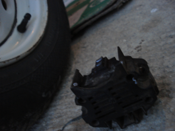

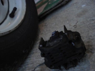

drugače pa slika je ful temnna tko da e ne vidi glih natačno

še kakšna dioda je konc vzela... pomerte jih... krtačke itak spotoma menjaš in to je to..

Ontopi: Krtacke so definitivno prekratke. Kolikor je videti imas francoza, in za te znajo biti malce drazje, a strosek niti ni tako velik v primerjavi z zamenjavo diod. Vecina altrnatorjev jih ima po cca 6komadov, in nekoc so bile 10€komad z zamenjavo, zadnje cajte naj bi bilo se drazje. Vsekakor ce hoces sam popraviti zadevo lahko kupis krtacke, in ga zmonitras in bos videl ali polni ali ne, ce ne ali pa ce bodo kake anomalije bo zadevo potrebno nesti kakemu elektricarju.

Uokaj zamenjo sn krtacke, blo je ful pocen (4€ za krtacke +25 nevronov sn skuro :D) Se opravicujem da odpiram temo za take malenkost ampak sej zato pa je forum da se pomaga in kaj novga izve ane?
