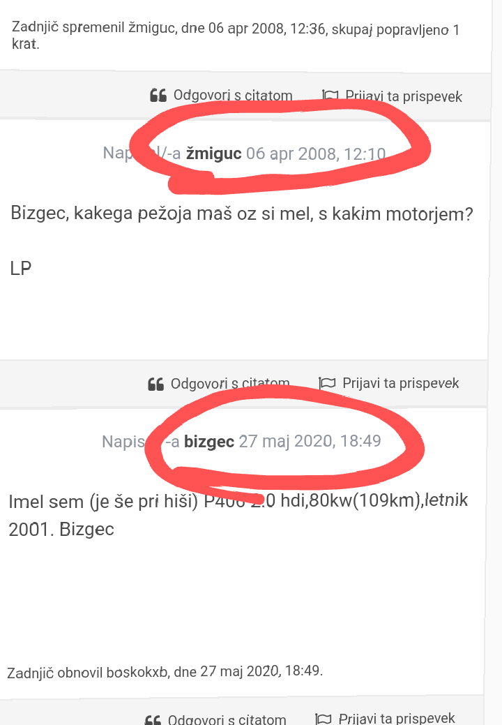

Bizgec, kakega pežoja maš oz si mel, s kakim motorjem?
bizgec
Prispevkov: 331
Pridružen: Ne jan 21, 2007 2:01 pm
Napisal/-a bizgec Sr maj 27, 2020 6:49 pm
Imel sem (je še pri hiši) P406 2.0 hdi,80kw(109km),letnik 2001. Bizgec
